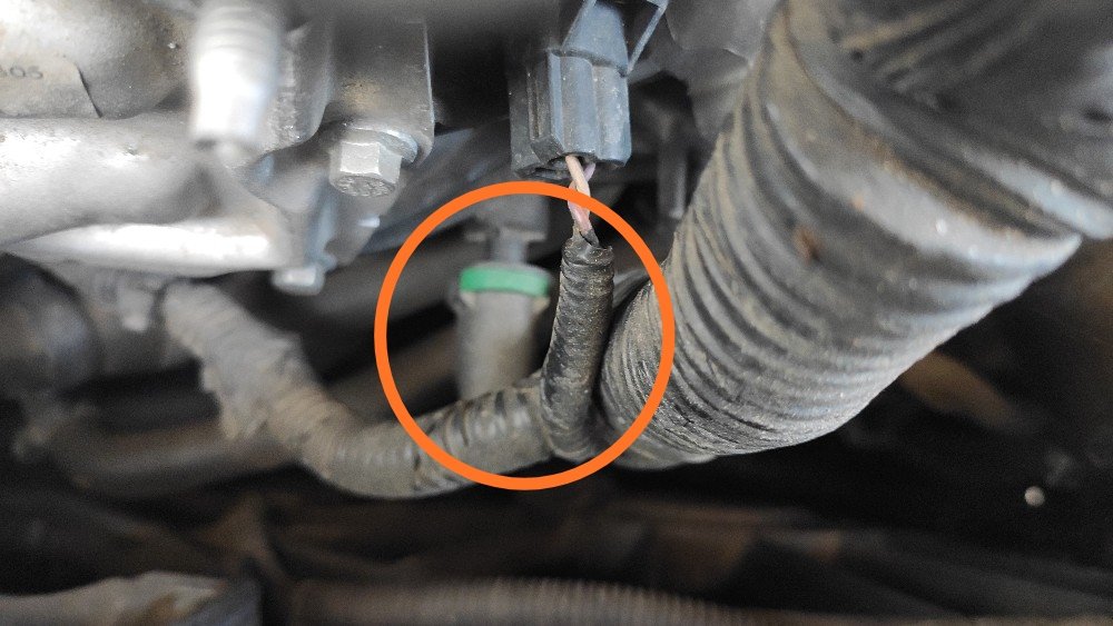

Kouknu se, jestli mám tu zátku na Galaxy 4/2016. A ta zátka je na odsátí toho oleje ze sání motoru ??

Podstatně jednodušší je sundat klapku, pak lze odsát více oleje a dno lze vytřít do sucha. Stačí na kus drátu dát savý hadr a je to hned. Jen je nutné si vyhrát se spojením hadru a drátu, aby se nemohlo stát, že se hadr vyvlékne. Po 45t km bylo odsáto cca 85 ml oleje. Jedná se o Mondeo 1.5L EcoBoost GTDI I-4, rok výroby 2/2018.

Mám toto:
