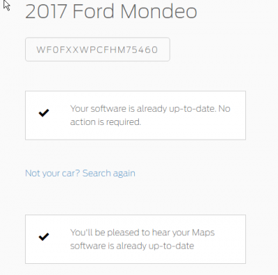

prosím o radu, před pár měsíci jsem provedl update Sync 3.0 ve svém Mondeu. Po prvním pokusu se ale něco nepovedlo, proto jsem spustil instalaci znova, ta byla ukončena hláškou Instalace proběhla) úspěšně. Nicméně, nyní se občas stane ( po nastartování), že vyběhne hláška o probíhající instalaci....co s tím? Nějaká rada? Znovu spustit instalaci poslední verze? Kde ji případně stáhnu?

Nikdo nic?? Žádná radatezkac píše: 21.01.2021 15:46 prosím o radu, před pár měsíci jsem provedl update Sync 3.0 ve svém Mondeu. Po prvním pokusu se ale něco nepovedlo, proto jsem spustil instalaci znova, ta byla ukončena hláškou Instalace proběhla) úspěšně. Nicméně, nyní se občas stane ( po nastartování), že vyběhne hláška o probíhající instalaci....co s tím? Nějaká rada? Znovu spustit instalaci poslední verze? Kde ji případně stáhnu?

RosemanCZ
- Příspěvky: 197
Re: SYNC 3 - rady, tipy a problémy uživatelů
Ahoj, o Sync 3 nic moc nevim, ale ted jsem cetl, ze snad je akorat nova verze (20204), tak zkus mrknout jak to vypada, treba to pomuze...
https://www.ford.cz/servis/uzitecne/update
tezkac
- Příspěvky: 321
- Registrován: 11.09.2012 21:48
- Bydliště: Kladno
díky....už stahuju

tezkac
- Příspěvky: 321
- Bydliště: Kladno
tak jsem stáhnul poslední update a provedl aktualizaci...ale těžko říct zda to proběhlo správně. bylo hotovo asi za 5 minut, což je divné.
pomůže, když vrýtím sync do původního nastavení a provedu znovu update na poslední verzi?
