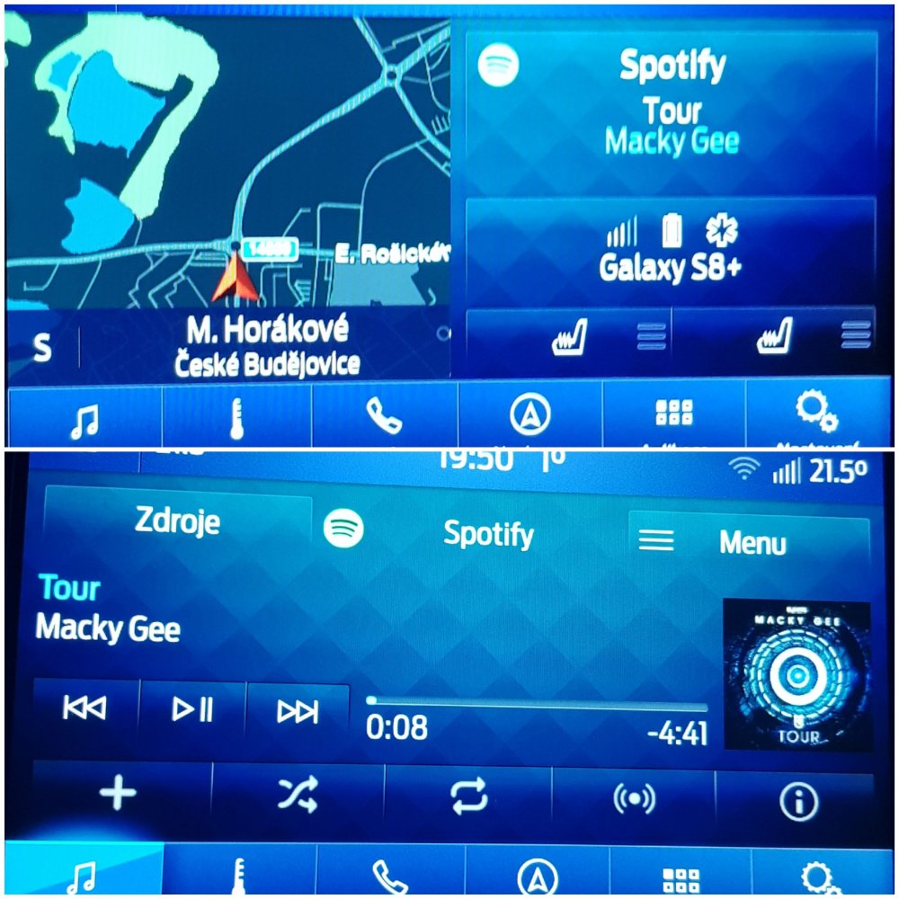

- Martin89
- Příspěvky: 502
- Bydliště: ČB
Re: SYNC 3 - rady, tipy a problémy uživatelů
Dnes jsem nahrál 21020 + mapy F10. Za hodinu hotovo.
Sednu do auta a koukám, že mi funguje i spotify, které jsem řešil dříve.
Po dalším spuštění opět známá hláška o neaktuálnosti aplikace
Jinak vše funguje jak má.
