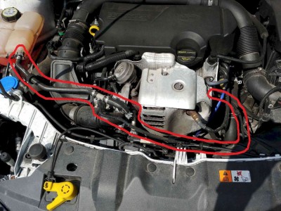

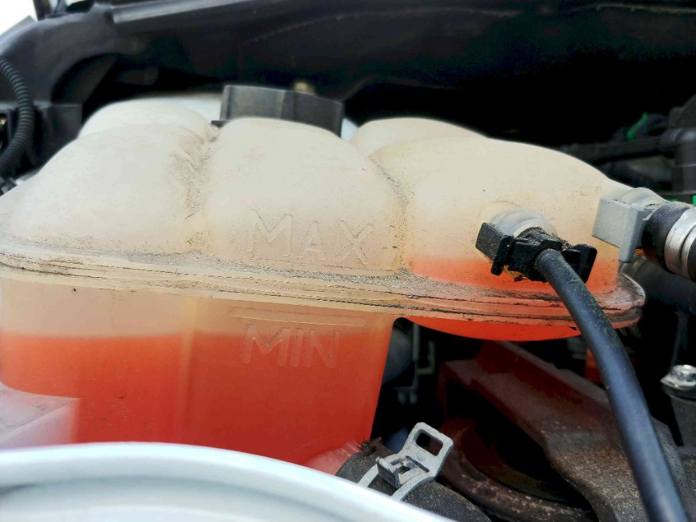

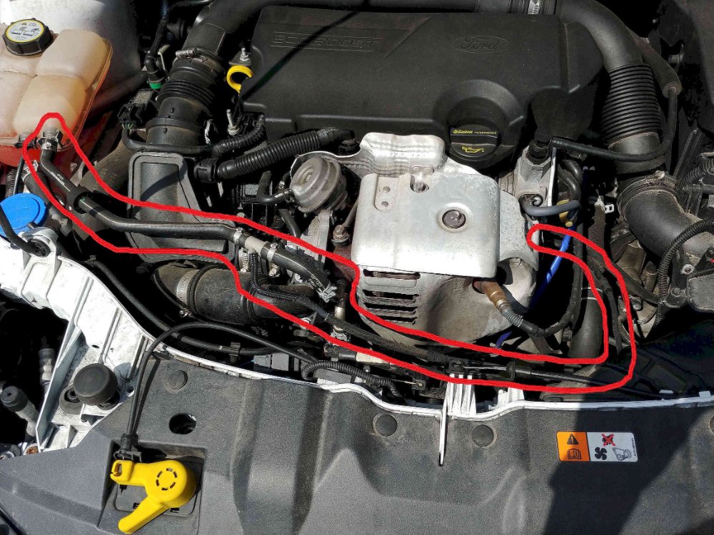

Jdu si pro radu, pokud je mi pomoci. Ztrácí se mi chladící kapalina u motoru 1.0 EB 92kW předFL provedení (rv.2014) a to pouze v letním období a pouze při dlouhých trasách (jízda cca 1,5h a déle v meziměstském, dálničním provozu). Pokud jezdím okolo komína, max 20-30km, tak se nic neztrácí. Nejvíc pro mě zarážející je, že vždycky se hladina chladící kapaliny zastaví na stejné úrovni (viz. foto).

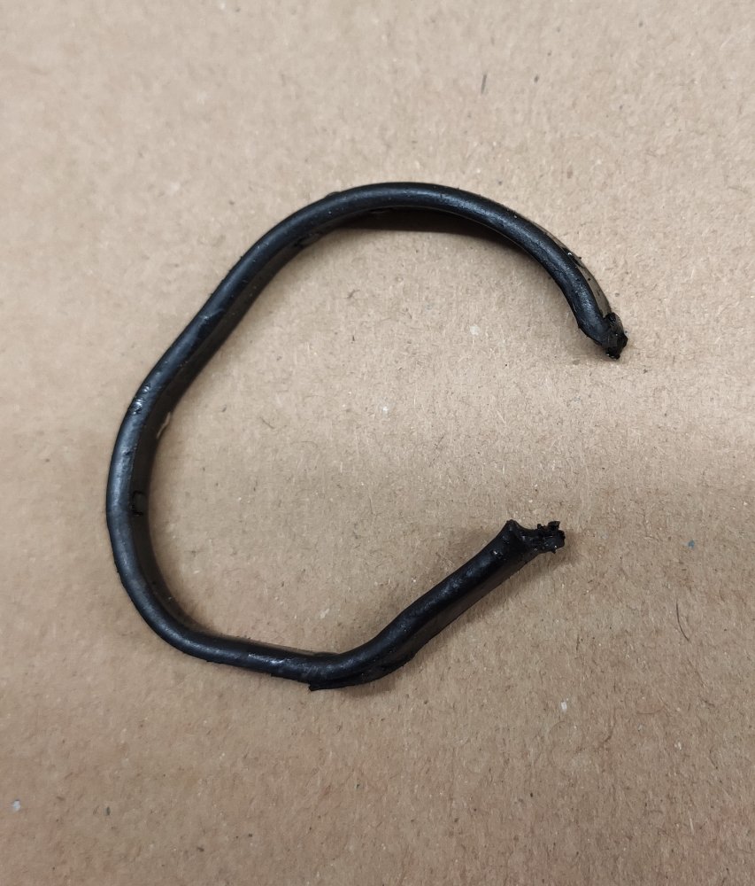

Už jsem měnil T-hadici od nádržky (viz. foto), která byla jeden čas ve svolávačkách, ale nemopohlo to. Víčko se tváří, že těsní dobře. U studeného motoru (více jak 12 hodin odstavené vozidlo) po otevření víčka je slyšet odfouknutí, tak asi nikde velká zjevná netěsnosti není.
Motorového oleje je pořád na stejné úrovni, bez známek pronikání chladící kapaliny do motoru. Víčku od hrdla pro doplnění oleje je bez šlemu, pouze olej.
Nějaké nápady po čem jít a kde by to mohlo utíkat?

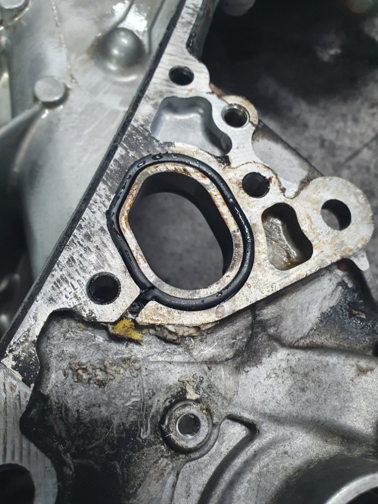

Mě se to chovalo úplně stejně asi dva roky. Ale pak chl. kapalina se začala pomalu ztrácet i dál. Bylo to způsobené těsněním ne přímo pod vodní pumpou, ale gumovým okroužkem za vodní pumpou. Zřejmě se ta díra zvětšovala a začalo to utíkat dál. Na vině je nepochopitelná drážka v bloku motoru. Toto těsnění se má měnit s rozvodama. Takže já jsem rozvody měnil kvůli těsnění už v 60 000km.
