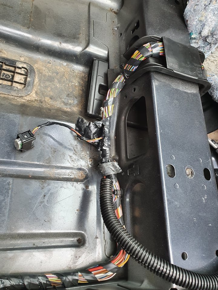

Takže řekl bych že ten konektor který u traverzy byl je ten k ESP, tak doufám že mi to potvrdíte. :) Jinak když jsem viděl tu rez pod kobercem, tak jsem to tak nemohl nechat, takže jsem vzal šmirgl, pak to očistil a dám na to 3x nátěr barvou na rez, ale to sem asi nepatří, kdyžtak to smažu/nebo smažu ten kus textu :wink:. Snad se zlobit nebudete.

Příspěvky: 24716
Re: Opravdové dodělaní systému ESP
Příspěvek od ZaQik » 28.09.2021 17:42
konektor je to spravny
