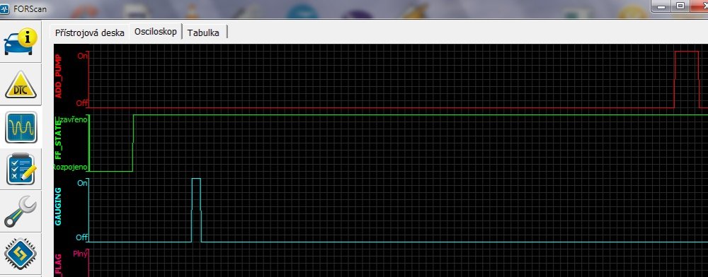

Re: Aditivum k DPF dieselu - EOLYS
Před časem jsem doplňoval Eolys a nádobka plovák nemá, vyhodnocuje si odebrané množství, které doplní do nádrže podle toho, kolik natankuješ. (Je vhodné tankovat více, než 10L.) Když zavřeš víčko nádrže, magn, kontakt na něm dá povel skrz řídící jednotku, kolik má nadávkovat Eolys-u do nádrže (podle toho, kolik přibylo paliva podle plováku v nádrži), - asi až po nastartování.
zelená = zavření nádrže
červená = chod dávkovacího čerpadla

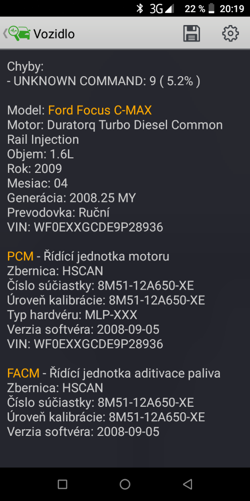

Ahojte, ako zistím presný typ Eolys, ktorý treba doliať? Dá sa to niekde zistiť podľa vin: WFOEXXGCDE9P28936 Je to pre c-max DM2 1.6tdci rocnik 2009.
- Příspěvky: 25130
VIN WF0EXXGCDE9P28936 neni v evidenci vyrobenych aut
foxil
- Příspěvky: 4
- Registrován: 27.08.2023 15:36

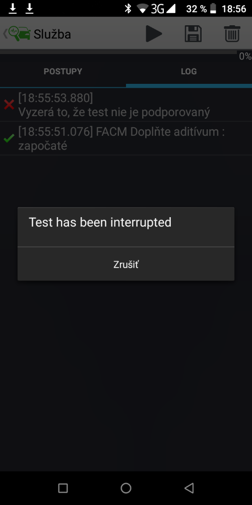

V predajni mi poradili podľa vin, eolys dvojku-zeleny. Doplnil som ju podľa navodu. Ale problém mám s vyresetovanim doplnenia. Manuálny postup nefungoval, asi preto že auto už bolo v nuzovom režime -pisalo motor failure, otáčkomer padal na nulu a motor nereagoval na plyn. A pomocou ELM s aplikáciou forscan mi píše nasledovné chyby v prílohe. P1622 a auto nestartuje.
