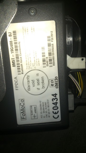

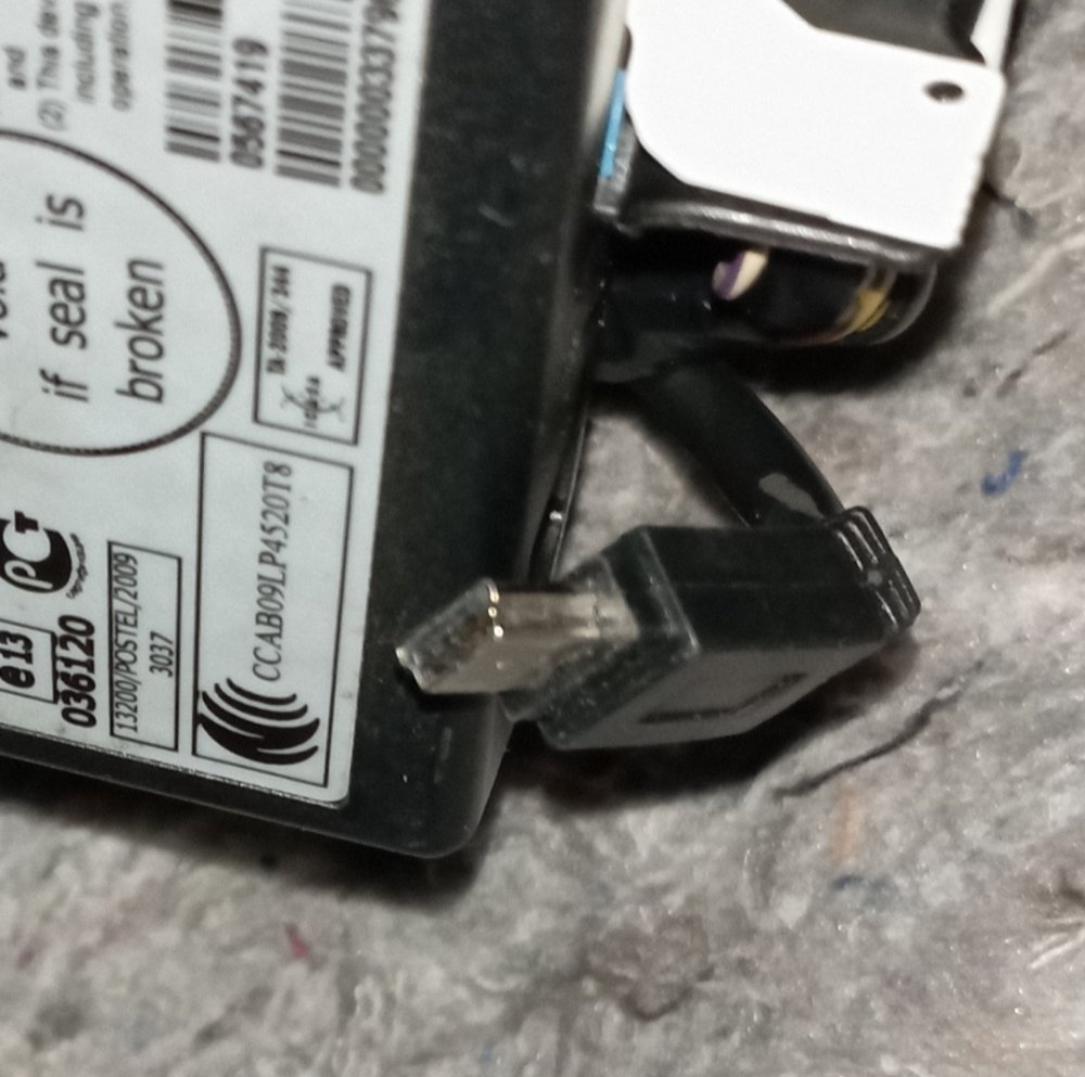

- Příspěvky: 25145
Re: FoFo II, AUX a USB vstup
- MajklHe
- Příspěvky: 1046
- Bydliště: Humenné SR
Ahoj, aké druhy káblov idú do bt modulu? Myslím prepojovaci medzi BT a usb co je v loketke?? Momentálne tam mam mini USB a dostala sa mi do rúk usb konzola do loketky myslím ze kábel do BT modulu nebude pasovať

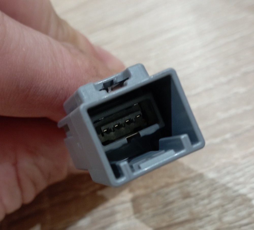

- MajklHe
- Příspěvky: 1046
USB konzola do loketky ma na druhej strane, vstup do bt takú koncovku, viď foto, ako to mam po riešiť?
- Adow
- Příspěvky: 6814
- Bydliště: Kousek od Brna
Teď jsme to řešili vedle
viewtopic.php?p=1220014#p1220014
Asi Ti taky nezbyde než to ucvaknout a připájet něco univerzálního. Sešly se ti dvě provedení, starší (šedý větší konektor) a novější mini USB.

- MajklHe
- Příspěvky: 1046
Odcvakol by som tu čiernu koncovku pri BT a a nápoja by som ju na tu šedú, ale ktorý kábel kde?
