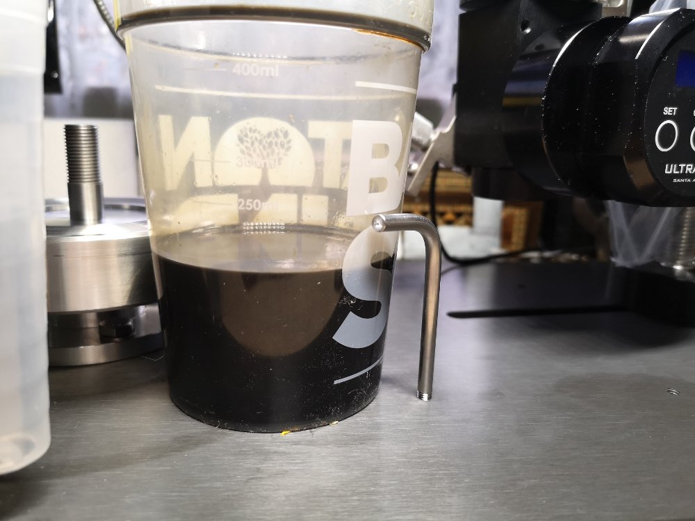

Příspěvek od Johny181 » 09.02.2022 02:13
Minulý rok auto koupeno při necelých 74.tis. a při výměně oleje jsem odsál asi 150ml oleje ze sání. Auto mám už rok a dělal jsem druhou výměnu oleje. Rozdělal jsem zase sání že kouknu kolik tam bude oleje za rok a najetých cca.8tis km. Teď je najeto lehce přes 82tis. Už když jsem sundal klapku viděl jsem že je tam toho zase dost. Po 8tis km jsem odsál skoro stejně, ještě o trochu více něž po 74tis km :D Teď jsem to ale odsával čerpadlem na olej, předtím stříkačkou takže se mi to podařilo teď možná jenom líp odsát. Tam se prostě musí udělat hladina a pak to už žere motor jinak není možný že je tam za 8tis km stejně vlastně ještě o trochu víc než po 74tis. km. Úbytek na rysce oleje mezi výměnami asi polovina mezi min max.
Odsáté množství oleje po koupi auta cca 74tis. km minulý rok
Odsáté množství oleje po cca 8tis. km a 1 roce
Klapka byla taky dost mastná

Nekonečný problém. Někdo tady montoval tento filtr pro zachycení oleje viz. odkaz https://race-shop.cz/oil-catch-tanks-oc ... m-03l.html. Otázka je zda to pomůže, nemáte někdo zpětnou vazbu ?

Ksanda
Příspěvky: 182
Registrován: 31.08.2018 09:39
Bydliště: Orlová
Příspěvek od Ksanda » 09.02.2022 16:47
Jedinné účinné řešení je to sací potrubi s odlučovačem ;) oil catch nezachyti případný olej od turba.
A možná ta 5w30.

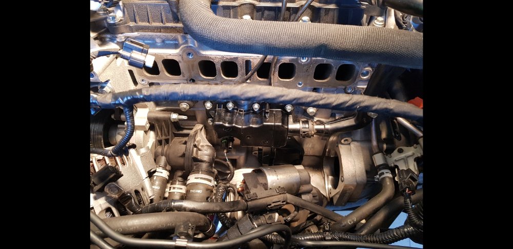

Johny181
Příspěvky: 418
Registrován: 07.12.2013 22:13
Bydliště: Klobouky u Brna
Příspěvek od Johny181 » 09.02.2022 17:38
Přesně tak catch can by tam musel být 2x a stejně by to nezachytilo případnej olej z turba. Jediné účinné řešení je výměna za upravené sání a odlučovač oleje viz. foto ale ta práce s tím když se musí posunovat motor kvůli tomu aby se vyndal mezichladič a dostal se na šrouby sání to je je na ....

Ksanda
Příspěvky: 182
Bydliště: Orlová
Příspěvek od Ksanda » 13.03.2022 20:08
A je to tam.
