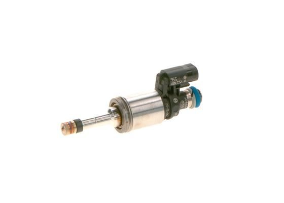

Zdravím všechny. S ohledem, že jsem nenašel žádný odkaz na toto téma, založil jsem nové. Jedná se mi o demontáž "benzínových" vstřikovačů ecoboost a jejich čištění, přetěsnění popř. výměna za nové. Mám v plánu demontovat vstřiky v rámci dekarbonizace motoru - vyčistit ultrazvukem a přetěsnit. Někde jsem také četl, že by se to mělo po cca 50 000 Km u přímovstřiků provádět preventivně ...ale nedělá se to. Trochu mě v tomto provedení brání představa výměny těsnícího teflonového kroužku (musí být opravdu spec. nářadí - ford 310-128 ??), nebo v případě silně zakarbonovaného vstřikovače - vyměnit rovnou za nový? v ceně cca 1 400 Kč/ks... není už potřeba případné zadávání kódů vstřiků jako u dieslu?... Díky za případné zkušenosti... :wink:

Tak motor zatím jede... :D. vrní...i když bejvávalo tišeji. Na generálku nemám nyní prostor a nejsem přímo motorář...a s těmi vstřiky jsi mě špatně pochopil... nejde o to je vyndat... mám i reverzní kladivo přímo na tento typ vstřiků ecoboost , spíš mě jde o to případné navlečení teflonového kroužku (není zrovna nejměkčí...) jak jsem se již ptal...proto mít raději alespoň "zatím" v rezervě ty od Bosche...ty tam jen zastrčíš a pak si můžeš hrát s těmi originály... popř. poslat do spec. servisu na vstřiky apod... :wink: A s tím palivem...to jsem si hned neuvědomil, že by to mohlo být pumpou a také jsem hned od novoty lil VIF...a pak jsem byl na vážkách, zda to také nemohlo mít vliv...benzínovej přímovsřik jsem měl poprvé...
