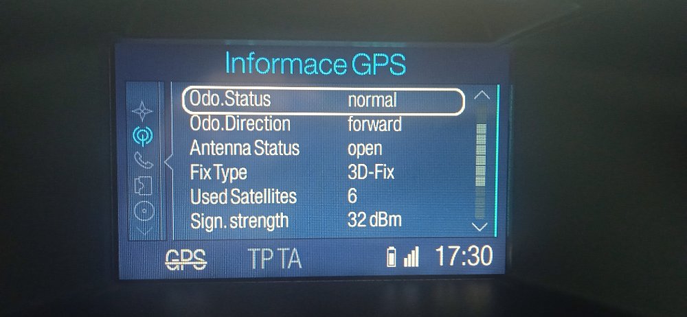

Dobrý deň , chcem sa opýtať,prečo mi v aute ukazuje NO GPS,pritom mám 6 satelitov a navigacia funguje v poriadku (ffmk3 2014 )

preskrtle GPS je po celou dobu? neni to jen chvlikama, kdy se signal ztrati a logu je pak posledni zjisteny udaj?

Mám to preškrtnuté už asi mesiac.

to by mohly delat nejake pravidelne vypadky GPSanteny ... zkus na 30 minut odpojit baterku, po zapojeni se hned koukni do logu, co tam bude (ocekavam 0 satelitu a pak to bude narustat)

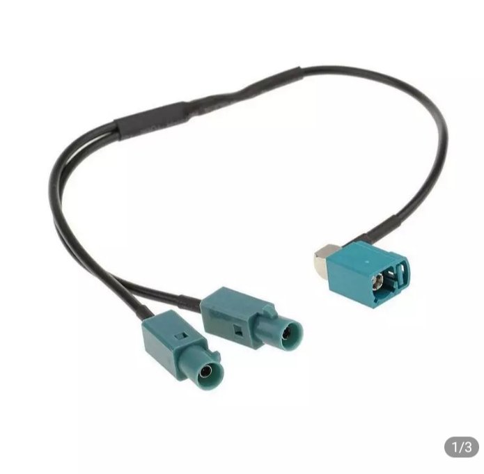

Vyskúšam .Už som si objednal cez Aliexpress Gps anténu.Chcem sa opýtať môžem obe antény (pôvodnú + novú z Ali.)prepojiť redukciou?

- Příspěvky: 24958
Re: NO GPS
uf, to me nikdy nenapadlo, dat 2 GPS anteny ... podle me to nebude fungovat

Poslednú dobu tiež registrujem podobný problém. Mne ale píše No GPS, občas to na pár minút zmyzne a opäť sa ukáže. Rozmýšľam, či nemôže byť niečo priamo s anténou??
