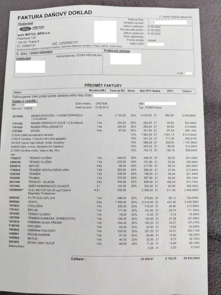

No tak já jsem objednán na rozvody na 30.5, tak jsem zvědavý, na kolik to nakonec vyjde
Pak samozřejmě dám vědět.
Žádal jsem výměnu rozvodů včetně řemínku čerpadla oleje,kontrolu sacího koše a výměnu oleje.
FORD Fočus MK3 1.0 92kW ekobuřt titán
- JackalMAX
- Příspěvky: 115
- Registrován: 29.09.2012 16:23
Re: Rozvody Ecoboost 1.0 92kW
Tak auto je odvezeno v servisu na rozvody.
Když jsem se byl do servisu objednávat, tak samozřejmě jako všude "nic není problém" a hrozně se divili cenám které jsem dostal v nabídce jinde. Dnes při předání už tak optimističtí nebyli a snad se prý do těch 30 vejdou. Jestli se něco neobjeví. Mi fakt je*ne
Bohužel teď mi už nezbývá než se jen modlit, aby se vešli do rozpočtu.
Rozsah prací je dohodnut na :
Výměna rozvodů včetně pumpy a řemenu olejového čerpadla
Kontrola zanesení sacího koše olejového čerpadla
Výměna oleje a filtru.
Tak jsem na to vážně zvědav.

No a seřízení ventilové vůle máš kde? Na mokrém motoru bylo potřeba seřídit vůle na dvou výfukových ventilech které byly mimo normu. Mimochodem jsem to olejové čerpadlo nechal vyměnit a měnily se i ty časovače vaček. Auto bude prý ve středu tak pak sepisu ceny a co se dělalo. Každopádně motor byl vevnitř komplet čistý bez karbonu a jakýchkoli úsad. Ještě je v plánu ppjezdit třeba 2tis km a vyměnit olej znovu. Servis dává Castrol já pak dám Millers zase...
- JackalMAX
- Příspěvky: 115
Seřízení ventilové vůle nemám nikde. Auto má 120 tis, takže jsem to vyhodnotil jako předčasné a zbytečné .
- Příspěvky: 13522
Při této operaci musí rozvody dolů, takže pak nový minimálně řemen a znova nastavit. Pokud necháš dělat vše, co popisuješ, tak bych vůle aspoň nechal přeměřit, jak už to bude rozhozené.
Auto bude za hodinu hotové, takže smůla. Do 30 se vešli.
Cena "jen" 29500
Cena "jen" 29500

Ford AMB Praha Ořech
EDIT: Vozidlo vyzvednuto, zaplaceno 29532kč.

Tvl jenom olej za 3 tisíce jo ??
Ty autorizovaný servisy jsou fakt zlodějina to je tak skoro 300% marže ne?
