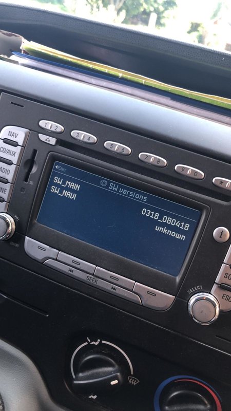

Caute
Hlavu mam opat v smútku. Chcem aktualizovat firmware. Mam 0318, no ziada to podľa navoda CD, alebo SD original, ktoré nemam. Viete mi s tym pomôcť. Mam Blaupunkt travelpilot Fx. Chcem tam nahrat aspon firmware 4.1, alebo ak by niekto mal aj taky, co dokaze čítať nove aktualne mapy,nielen od fordu budem vdacny.
