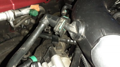

Zdravím, nechci zakládat zbytečně vlákno. Už někdo z vás sháhěl tyhle zajišťovací sponky podlakových hadiček. Nikde jsem na ně zatím nenarazil...
tak snad jen vrakáč...zřejmě jsou součastí hadic...

K tem sponkam - na aliexpressu je nemají? Ja uz tam nakoupil nějake klipy, plastové zavity, sroubky, zacvakavaci koliky do list, vsechno pasovalo a fungovalo. Za 1 usd dostanes pytlik, za to te v autorizaku, kde jedna ta kravina stoji desitky korun, ani nepozdravi.

Jj...máš pravdu...na Aliexpresu se dá sehnat hodně takových věciček, ovšem zrovna tu levou sponu na fotce jsem na netu nikde nenašel. Nenašel jsem to ani v origo katalogu...asi špatně hledám...nebo to dali do jiné sekce než pohon...
