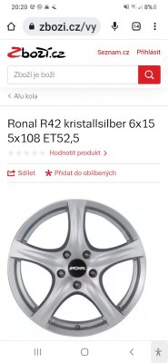

Škoda přeškoda, že Ronal už nevyrábí tato kola viz foto

:wink: bohužel dnešní doba 15" kolům moc nepřeje
