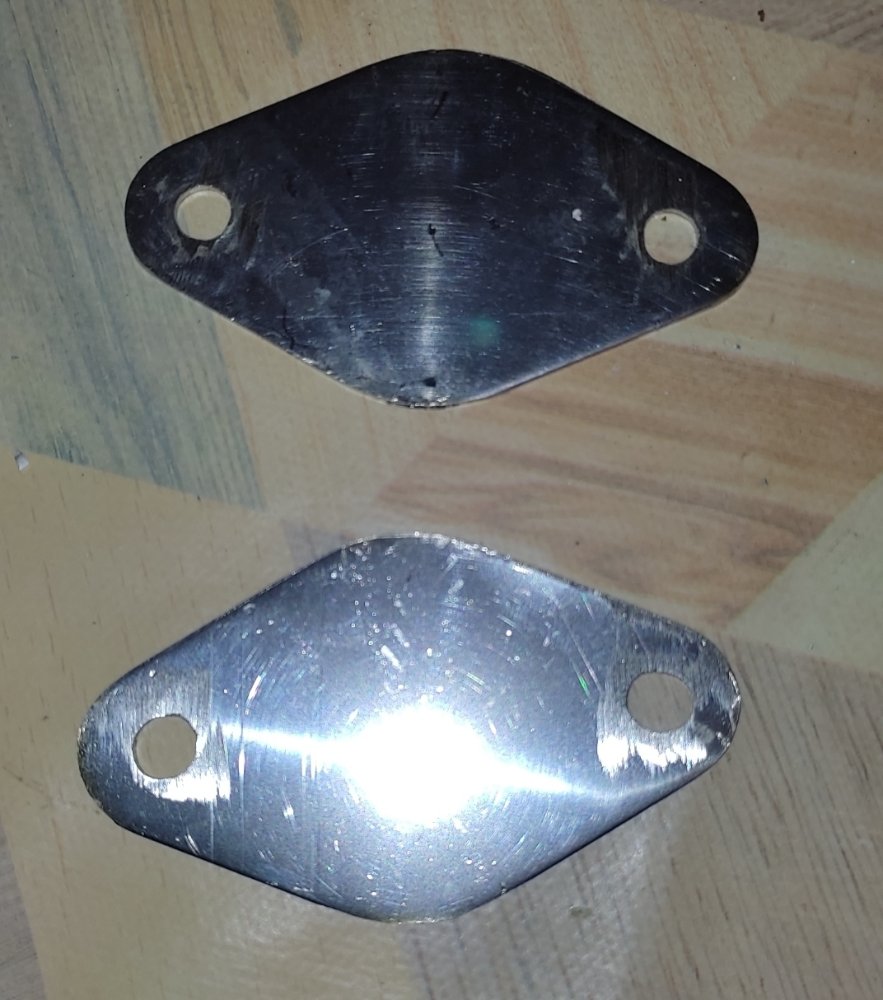

Tak uz mam pripraveny nerez 1,5 tak udelam zaslepky a uvidi se, jestli to k necemu bude dobry. Nafotim hodnoty a pred a po a pak jedine porovnat.

Ahoj tak jsem to zaslepil (zatim) na vystupu chlazeni EGRu a vypadato ze je asi po problemu zatim jsem udelal kolecko baraku tak zitra dam vedet a jeste to napichnu na pc ;)

Ty zaslepky s dirkama se používají u Focuse když má řídící jednotku Siemens, která pozná zaslepený EGR.

Ahoj, tak mam zaslepenou jen vystupni stranu egru. Zjistil jsem, ze vstup do chlazení má menší průměr, priruba. Jelikoz, zas ted nemam moc casu, tak jsem to musel zas zadelat a az bude cas tak podle tesneni udelat novou. Jinak hodnoty mereni jsou stejné, akorat se zvetsil prutok vzduch ze 6g na 12g a jizda se zda lepsi. Rozjezdy jsou takove skubave, tak jsem jeste nakoupil par flasek cisticu vstriku ( liqui moly ). Jeste otázka je nejakej free soft kterej meri hodnoty vstriku?

Dobre rano vsem, tak jsem zaslepil i vstup do chlazení :) tak uvidíme jak se to bude chovat. Pojedu ted nakoupit, tak jsem zvedavej ;) pak dam samozrejme vedet.
