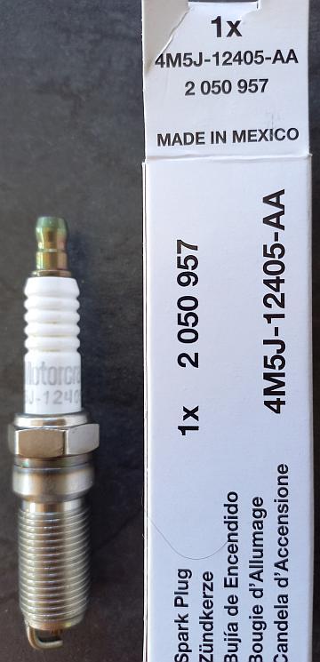

Kluci, pořídil jsem focus Mk3 1,6 ti-vct 92kw.
Válí se mi doma nové FoMoCo svíčky AYFS22CB. Už nevím, kdy jsem je objednával.
Jedná se o origo nebo mám raději objednat od Motorcraftu? Tady na těch je znáček bosch HR8MEV Russia.
Podle vinka přes autokelly je kód: FOR 2050957

Jen tak pro info, objednával jsem ve Fordshopu svíčky na mého Focuse a také na Fiestu.
Svíčka pro Focus, aktuální cena 264Kč. FoMoCo / Made in Japan. Měla na sobě i ochranný papírový váleček :
Svíčka na Fiestu a Fusion, aktuální cena 242Kč. Motorcraft / Made in Mexico. Bez ochranného papírového válečku :
