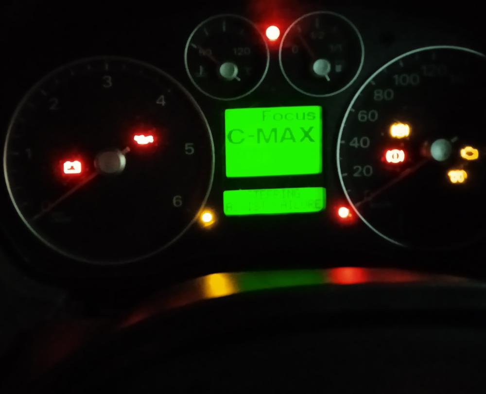

Zdravím všechny a já se taktéž připojím s totožým problémem. Jde mi jenom o to ,jestli je chyba pouze v mobilizéru nebo vyndat budíky ( přístrojovou desku) A NECHAT JÍ OPRAVIT !
Bliká mi nahoře immobilizér , někdy málo přestane blikat , většinou to nenastartuji a obcas ano. Svítí mi kontrolky, ruční brzdu nepovolím a občas někdy ano .. ,píše to \.: acceleration reduced ... apod.. . Zde posílám v příloze nějaké videa a fotky, třeba někdo bude chytřejší.... Když to chci nastartovat, musím na diagnostice vymazat chyby a pak to jde , i ta kontolka nahoře imobilizéru nebliká. A když jsem to projel ,tak budíky nepadají ,chová se to uplně normálně. Akorát zpočátku při startování mě dole píše žlutou kontrolkou : TOTAL EPB ( ! ) FAULURE, což v překladu znamená . totální selhání EPB , po té když vypnu klíček a zapnu ,tak to i zmizí !
PS: Omlouvám se za menší obrázek dole, je potřeba si ho někde uložit třeba na plochu a zvětšit si ho ,děkuji za pochopení...
