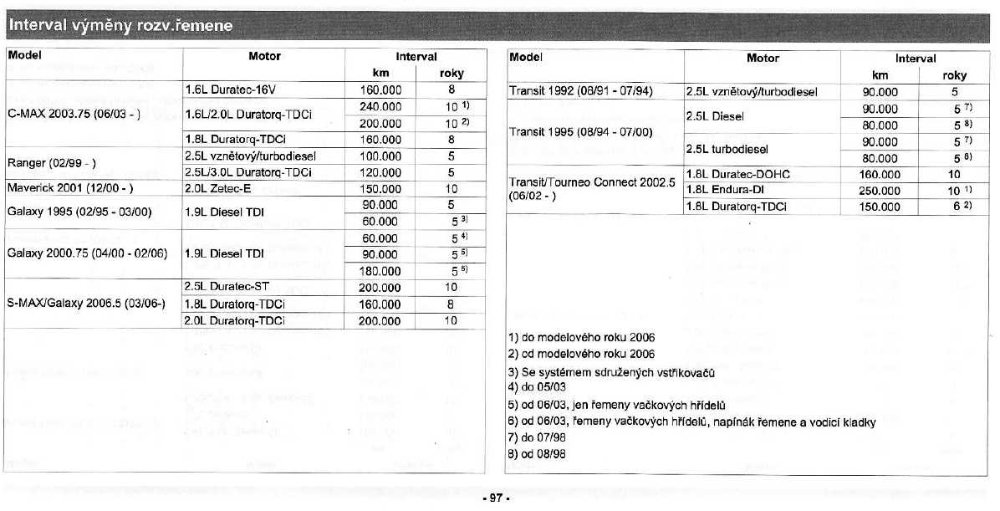

Náhodou jsem našel servisní manuál a kromě ostatního, tam bylo vypsané i intervali na výměnu rozvodů. Na 1.8 TDCI u Connecta je od roku 2006 interval 150 000/6 let :?: To je myslím realnější, jak 200 000/ 10 let :nixw:

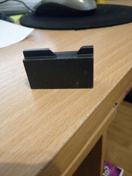

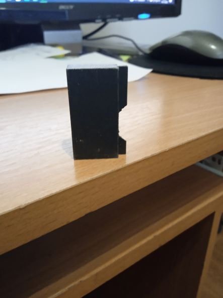

Zdravím příznívce Fordu. Tak jsem to zkusil demontovat řemenici klikového hřídele , a bohužel se to nepovedlo. Stalo se mi to , že mi praskl zámek aretačního přípravku na setrvačník? Nevím ,jak je to možný, jestli ten přípravek je šmejd nebo už si to neumím vysvětlit ? V příloze přikládám foto ....
oscaar
Příspěvky: 875
Registrován: 18.10.2011 20:09
Bydliště: Zlín
Re: Rozvody nafta 2004-2010
Příspěvek od oscaar » 20.11.2022 13:08
Vyrobeno v Číně a distribuce Polsko. Co k tomu dodat. :roll:
Jarda43
Příspěvky: 34
Registrován: 15.01.2020 11:15
Příspěvek od Jarda43 » 20.11.2022 13:39
No jo , máš pravdu. Jenže co s tím? Od kupní smlouvy mohu odstoupit do 14 dnů ,ale nevím ,jestli mě to vemou, když už jsem to použil na autě?? Jinak jsem to už reklamoval, tak mi poslali nový zámek , co se ulomil ,jenže ...... ???? ..už to mu nevěřím, chci jím to poslat zpátky ,at si to strčí do pr...... ....

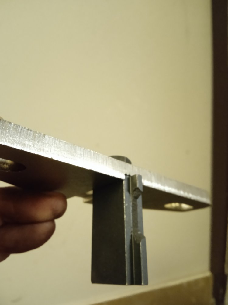

Ahoj.
Vysvetli mi prosim niekto kvoli comu sa montuje pripravok 303-393 , ked sa tam strka gulatina 303-1059 ?
2.0 TDCi
Ford S-Max 2014 2.0TDCi 120kW
Příspěvky: 13630
Registrován: 18.07.2011 19:55
Příspěvek od stano. » 03.04.2023 22:06
Videl si oba pripravky v tom istom navode? Nedaval sa zub do zotrvacnika na starsich rocnikoch? Ty by si mal mat dieru na tycku. Tvoj motor som aretoval jednou tyckou do zotrvacnika nad vyfukom (super pristup) a druha isla do kolesa na vacke.
