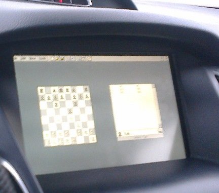

SYNC2 je vlastne "pocitac" s trochu upravenym win ce, takze se tam daji hrat hry

Re: SYNC2
... karty i sachy ... jen svlikaci poker moc ne
