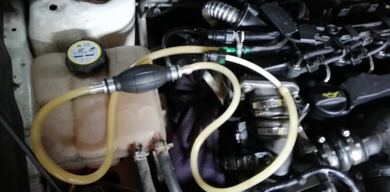

focuszdenda
Příspěvky: 18
Registrován: 20.10.2012 22:50
Re: auto nestartuje
Příspěvek od focuszdenda » 02.11.2018 18:45
Na odvzdušnění stačí i toto.Takto odvzdušňuji já.
