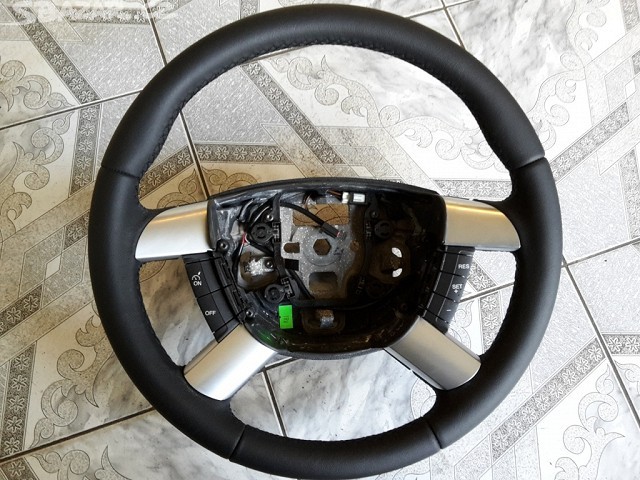

A tento? Prodejce uvádí že je to z C-maxu, ale zdá se mi že je to z FFII?

Vypadá na ff2

Volanty jsou ale ty vnitřnosti se nedaj sehnat :D tak radši scháněj komplet volant :D jeden jsem sehnat přez bazoš kde byli auta na náhradní díly. :palec_nahoru:

Mně přijde, že tam chybí už jen airbag. Co bys tam ještě potřeboval? :)

No já nechtěl airbag, chci ho použít ze svého tříramenného volantu. Tak jsem scháněl jen tu vrchní krytku. :)

Moc tomu nerozumím, ale snad by to co je na fotce mělo být celé. Jenom nasadit airbag z původního volantu. Nebo se pletu? Poraďte.

pokud mas 4r volant, tak airbag jen prendas
