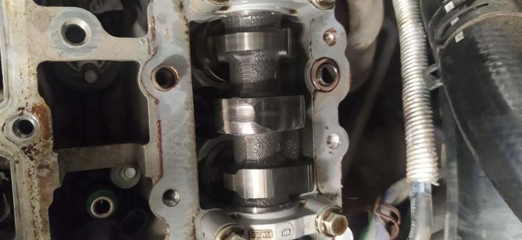

Moc díky za info. Vačku už jsem sehnal ale to furd nemění přístup autorizovaných servisů. Já jsem právě hledal vačku podle Ford katalogu tak jsem netušil, že jsou i pod jiným číslem. Foto posílám.
ještě jednou díky.
ještě jednou díky.

By chtelo zmerit kolik materiálů chybi na vacce, by možná stacilo dat nekomu kdo brousi vacky a srovnat a zakalit.

Asi to taky raději zkontroluji s olejem, ta trubka se musí vyměnit za novou, nebo ne?

V praxi bývají OK, mění se když netěsní..phofy píše: 17.01.2023 19:59 Asi to taky raději zkontroluji s olejem, ta trubka se musí vyměnit za novou, nebo ne?

Ja ji měnit nebudu, jen vyměním zdvihatko za nove a složim.phofy píše: 17.01.2023 19:59 Asi to taky raději zkontroluji s olejem, ta trubka se musí vyměnit za novou, nebo ne?

Takhle to chci taky udělat, že bych nechal trubku a vyměnil zdvihátko za nové. Ksanda kolik máš najeto?

Cca 50300. Měním to preventivně raději.

Podle mého názoru to spadlo ne na otáčkách, ale spotřeby na otáčku kdy vydřením vačky a kalíšku dojde k výraznému omezení zdvihu pístového čerpadla - čím menší otáčky a větší výkon tím hůř na tlak paliva .Možná proto, že jsem zvyklý jezdit spíš na 2500+ot/min tak se závada projevila tak pozdě .Nevíte někdo kolik je minimální tlak na vstřikách než to přepne do nouzáku?Pokud se tlak pohyboval deší dobu u spdní tlakové hudnoty tak to muselo mít i vliv na kvalitu vstřiku paliva/ spotřebu ale na tu moc nekoukám. Už mi přišlo nové čerpadlo, tak o víkendu zkusím změřit o kolik se snížil zdvih.

Cele cerpadlo, ty nemenis jen ten kalisek+vacku?

bohužel je ubroušená i osa čerpadla o kolik uvidím až porovnáním. Myslím, že nové bude mít přesah přes zajišťovasí klínky, u starého jsou lízlé i ty.
