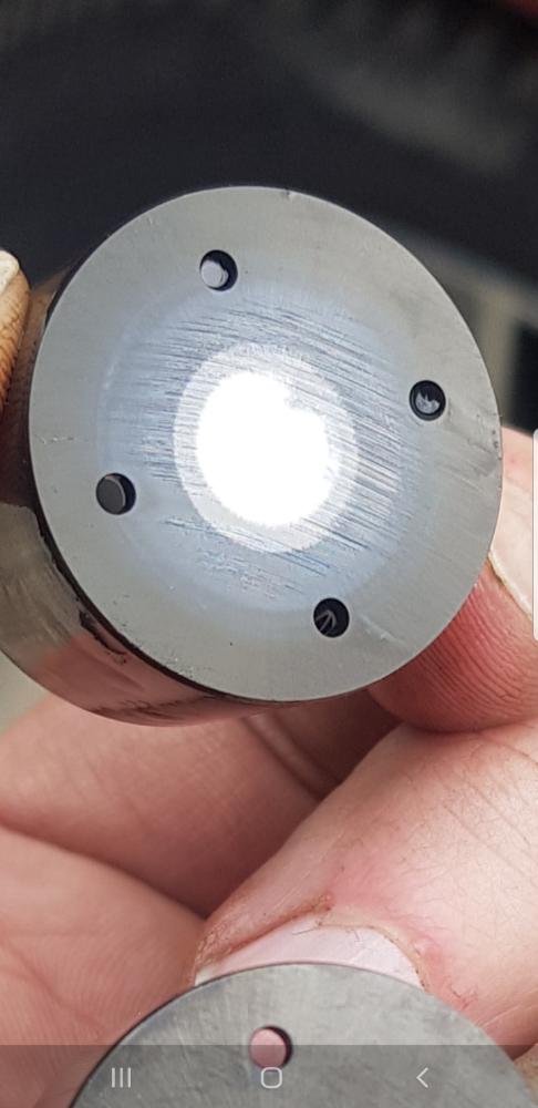

Dnes jsem měnil zdvihatko na 1.5 c max.
Najeto 91300 a je videt, že opotřebovane bylo trošku. Olej ford castrol 5w20.

Tak, na to mám ještě čas s nájezdem 42000  .

ono to není jen o kilometrech.. na fb se to někomu prodrelo a dojebalo vačku uz lehce po 60 tisicich.. Tak co asi od věci to kouknout třeba každou výměnu oleje

To jsi blázen to dělat každou výměnu oleje  možná tak po 50-60k km bych to zkontroloval, maximálně preventivně vyměnil.

Přesně,  cca co 50 tis stačí jako prevence. Už se chystám na svoje v blízké době.
