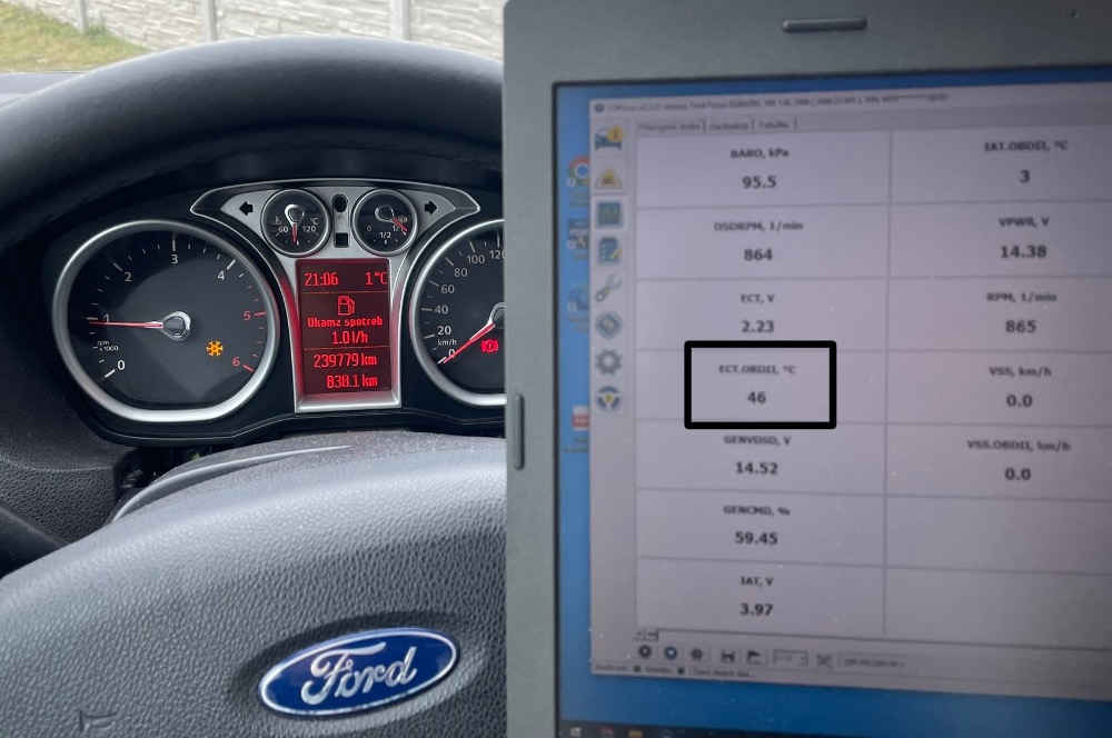

Mám menší problém s ukazatelem teploty vody.
Cca po 3-4 km, mi vylítne teplota na necelých 90 stupňů. Podle ForScanu, mám tehdy ale teplotu mezi 40-50 stupni (viz fotka).
Kalibrace ručiček v budíkách dojede normálně do konce a pak se zase vrátí. Takže ručička funguje.
Nevíte, kde by mohl být problém? Děkuji.
Ford Focus MK2, 1.6 16V 74kW, r.v. 2006

Někde na fóru to tady určitě bude - budíky normálně ukazují tzv. simulovanou teplotu. Přes ELM to myslím jde přepnout, ale není to chyba ale vlastnost.

Jen mám menší problém ELMconfigem.
Mám kabel, který má páčku na přepínání HS a MS Can. Ale ELMconfig mi s ním nechce komunikovat.

Elm ff2 to bude mi přepnout...
