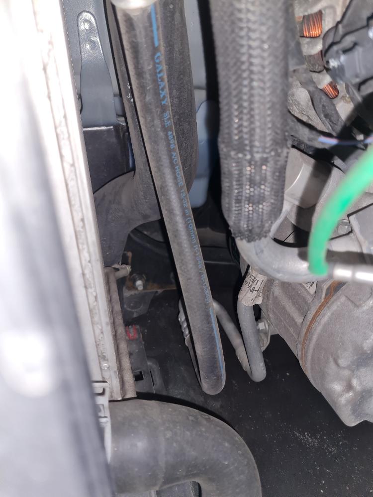

Hruba trubka sania ide zhora, ziadny uchyt alebo drziak nema.
Spodna trubka vytlaku je stocena pod kompresorom a drzi na koliku o kompresor. Iny drziak tam nie je.

Re: Nefunguje klimatizace
Super díky je to je ono, tu fotku pošílám do servisu!!! Dnes jsem byl prohlédnout stejného Maxe v bazaru Davo-caru, úchyt jsem viděl akorát mi bylo blbé to fotit. Fór je ten, že úchyt se nedá nikde koupit, v Kačmáčku mi řekli, že to tam je, ale sehnat to neumí! MV
Asi je to sucast trubky, preto to nie je ako samostatny diel.
Je veru pravdepodobne, ze ak tam ten uchyt nie je, tak vzhladom na zahnutu cast trubky to vie pri vibraciach motora uklepat/ulomit na prirube do kompresora.
Co je to proboha za servis, když nedokáže z kusu plechu naohybat objimku, pro sichr ještě vyložit kusem gumy, prosroubovat skrz a namontovat? Není to držák trubky z raketoplánu.
Novou hadico-trubku kvůli upadlemu držáku je ale zoufalé řešení, kór, když to znamená klimu vyprázdnit a zase naplnit.
- Příspěvky: 13630
Novu trubku myslim potrebuje aj tak. Tu, co ma, uklepalo, praskla, a vyfucalo chladivo. Pravdepodobne kvoli chybajucemu drziaku.

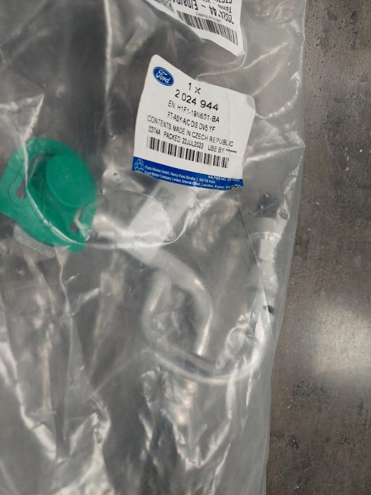

Zdravím,
všechny. Takže pro pobavení všech to prozatím dopadlo takto. Ten servis na klimu, kde to mám na reklamaci nechtěl nic vyrábět neb nechce držet záruku (že to nebude originál). Oni v rámci záruky trubku zavařili a soustavu vyčistili a naplnili. Tvrdí, že tam úchyt při jejich servisu už nebyl. Neb jsem už zoufalý a auto je u nich už 2 týdny tak jsem zkoušel objednat origo trubku a sundat držák a ten jim dovézt. Řešil jsem to ve fordu Kačmáček, tam byli celkem ochotní, ale problém je že nikdo neví zda ten držák je součást trubky nebo ne. Ve výkresech fordu nikde nic o držáku?? Na autě ale je!! Cena trubky 3 tis. kč a nechtěl jsem ji jen tak koupit a pak zjistit že ten držák za 50 kč na ní není. Dve dny jsem řešil zda si po objednání vezmou zpět pokud tam teb držák nebude! Pak mi jejich vedoucí podeje náhradních dílů řekl že ta origo trubka leží v Auto Kelly v KUnicích a že bude nejlepší se na ni zajet podívat a případně si ji koupit. Jezdím kolem každý takže jsem tam vyrazil a jaké bylo překlvapení, že tem držák na ní není !!! Jo a taky jsem zkoušel vrakáče a tam tyhle motorizace nejsou a navím C-max má jinou tu trubku u focusu je jiná trubka bez úchytu ! Takže jsem to zavolal do Fordu Kačmáček co to má znamenat a jak to řešit a tam mi řekli ať pošlu stížnost na zastoupení Fordu:-) PAk jsem zavolal do toho servisu s klimou a pán konečně uznal, že to nemá řešení a origo úchyt sehnat nepůjde a příští týden tam něco vyrobí, ale nebude prý držet záruku a to jsem mu potvrdil, takže snad bude opraveno. Smutný příběh je, že ani origo Ford to neumí vyřešit a neví jak to je udělané. Navíc mají ruzné verze trubek a uchycení u stejného motoru, prostě bordel. Nakonec se zase ukázalo, že nejlepší je neřešit to ale prostě si poradit samodomo. Příště o něčem pozitivněji, mít škodovku tak takhle debilně asi neřeším ! MV
Pozn. Vyřešit by to samozřejmě šlo objednáním použité trubky s origo úchytem třeba z Ebay, ale to je taky na dlouho a navíc ne všechny trubky mají dle fotek ten úchyt.
Tak dnes si jdu auto vyzvednout, za dodělání úchytu chtějí 1200 kč. Ostatní opravili v rámci záruky (zavaření trubky, naplnění), tak uvidíme. Dva týdny jsem to řešil a oni to taky nechtěli řešit, až pak uznali, že origo to vyřešit nepůjde ! MV
Auto je doma, úchyt udělali dokonce s gumou, tak uvidíme co to vydrží. Soustava je naplněná, trubku zavařili. Cena je 1200 kč, to za ten úchyt. MV
