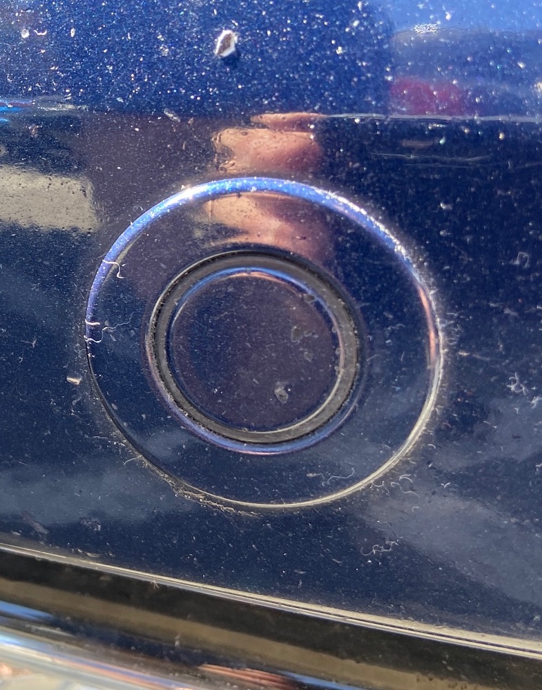

(jinak predpokladam, ze se Ti z parkovaku neloupe barva; pokud ano, tak ocisteni pomuze)

Očištění zatím nefunguje. Barva v barvě karoserie je ve stejném stavu jako na vnější levé straně, na vnitřní právě straně je to podobné jako na vnitřní levé straně.
