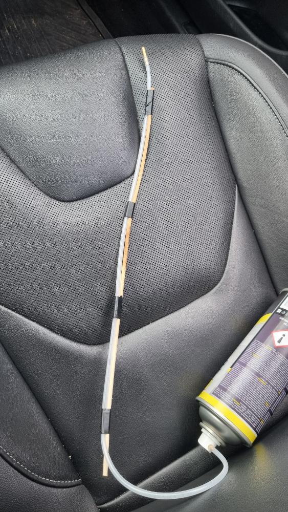

Efekt čištění byl bohužel krátkodobý. Opět smrad po vypnutí klima. Jakmile zapnu, ihned ustane.
Kde bych našel výparník? Nebo kudy je k němu nejbližší cesta?
Budu muset začít sprejem, poté opět ozon a asi déle, než posledně...
- Martin89
- Příspěvky: 498
- Bydliště: ČB
Re: Klimatizace / topení
Tak jo. Výparník je přístupný od předních větracích mřížek nad navigací. Je potřeba si trošku pomoc, aby k němu hadička správně doputovala. Kroutí se jak had.
Vypnout AUTO, nastavit nejnižší rychlost větráku a přes otevřenou klapku zaplnit prostor výparníku pěnou. Jelikož je to dvouzóna, je potřeba takto aplikovat do obou větracích otvorů.
