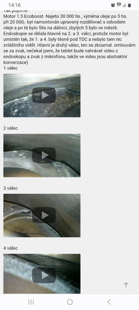

Při výměně první svíčky sem na to zapomněl, nicméně u 2. - 4. sem se dovnitř podíval kamerkou.
https://photos.app.goo.gl/dozzXrszB1xCR4Xt8

Tady je spalovaci prostor po výměně saciho potrubi na 1.5EB   najeto 10tkm po montazi.
https://youtu.be/xPPc7nKqIdk?si=xQYbnEpIW6yf-MSi
Tady druhy, jen to nejde pustit. Je to z Ruskych for, takže kvalita benzinu 0

Dle toho videa to vypadá, že je vidět čistý kov na horní ploše pístu. Já nevím, jestli po 10t km je toto možné. A to předpokládám, že před výměnou sání byly písty vyčištěny.
