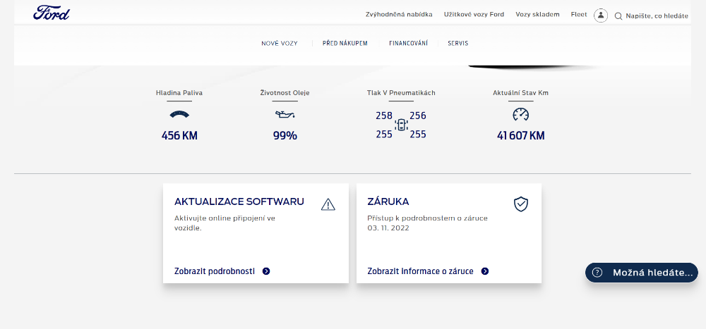

Re: SYNC 3 - rady, tipy a problémy uživatelů
Co to zase na mě Ford zkouší??? Po insatalaci update sync a nahrání souboru pro potvrzení na web, kdy to mimochodem vyhodilo chybu, tak se na stránkách Fordu nedostanu na aktualizace a ukazuje mi to toto
V autě mám vše ohledně připojení potvrzené, dnes jsem to ještě připojil po cestě do práce i z práce na wifi z mobilu a i při připojení jsem na stránkách viděl stejnou hlášku. Jak si mám teď stáhnout nové mapy? Při vyhledání aktualizací přes SYNC mi to napíše, že software je aktuální...
Asi to skryli, protože já to provedl večer, začal stahovat mapy, ale pořád to stahování padalo... a dnes je stav i u mne stejnýkrenda píše: 06.11.2023 21:04 Co to zase na mě Ford zkouší??? Po insatalaci update sync a nahrání souboru pro potvrzení na web, kdy to mimochodem vyhodilo chybu, tak se na stránkách Fordu nedostanu na aktualizace a ukazuje mi to toto![]()
Aktuálně jdou stáhnout i mapy z webu ke konkrétnímu vozu
Tak hledání bez přihlášení jen podle VIN taky nefunguje. Vyhodí to hlášku: "Došlo k chybě. Zkuste to prosím později."
