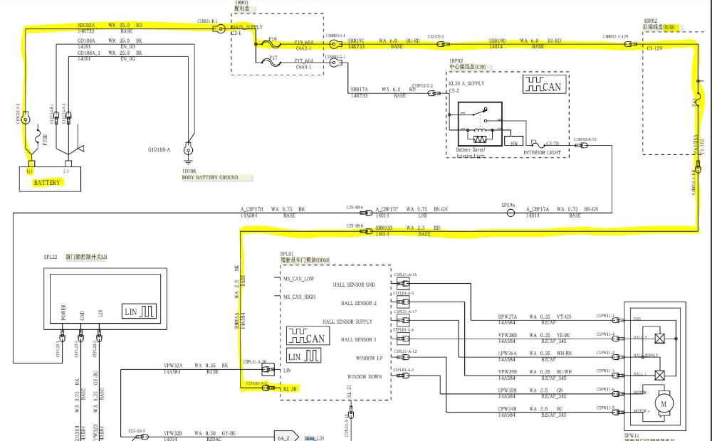

napájení dveřních modulů
Příspěvek od otík » 24.10.2023 14:28
Ahojte, nevíte prosím zda v dveřním modulu řidiče/ spolujezdce je na pinu 2 konektoru A +12V trvalých nebo zda se napájení odpojí např. po zamknutí auta a spaní jednotek, cca po 10-15 minutách?
Díky. Mohl bych to sice rozebrat a změřit, ale doma jsem až za tmy a to už není ono...

Příspěvky: 25200
Re: Dodělání automatického sklápění zpětných zrcátek
Příspěvek od ZaQik » 24.10.2023 18:52
podle schemat by to melo byt trvale
otík
Příspěvky: 273
Registrován: 24.07.2017 18:59
Bydliště: ValMez
Příspěvek od otík » 25.10.2023 10:37
Hm, to jsem tak nějak tušil, ve schématech je všechno na přímo, bez relátek. Díky ale za potvrzení.
Je tam prosím ještě i jiný +12V zdroj, který je spínaný?
Ford Galaxy Ghia, rv 2008, 2.2 TDCi (129kW)
Příspěvky: 25200
Příspěvek od ZaQik » 25.10.2023 11:48
ve dverich ne
