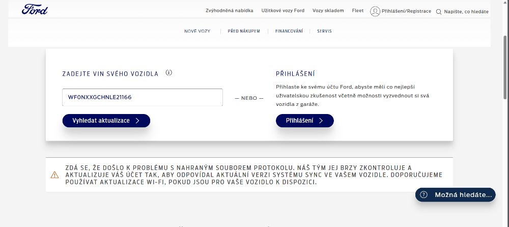

Jasně, že hledám tady. Dnes došlo k posunuSentik píše: 08.11.2023 07:47 Hledáš normálně tady?
https://www.ford.cz/podpora/sync-mapy-aktualizace
Funguje mi to na všechny 3 VINka![]()

Dneska došlo k dalšímu posunu. Napsal jsem mail na podporu Fordu, odpověděli, že to prověří a už mi svítí aktualizace Syncu potvrzená a můžu stahovat mapy.krenda píše: 08.11.2023 20:14Jasně, že hledám tady. Dnes došlo k posunuSentik píše: 08.11.2023 07:47 Hledáš normálně tady?
