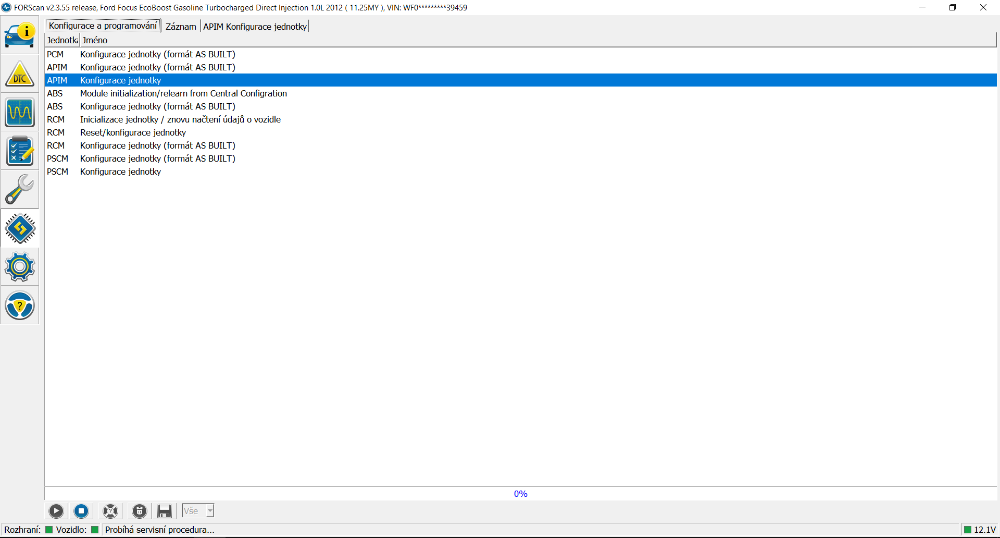

Forscan mám 2.3.55, zakoupenou rozšířenou licenci do 16.9.2024

Re: forscan
Nechci býti hnidopich,ale pokud to hledáš ve forscanu který není připojen tak je jasné,že ti nic neukáže. Soudím dle screenu v předchozím příspěvku

Re: forscan
Presne tak. Treba pripojit auto, vybrat jednotku, zapnut programovanie a az potom to tam je.

Re: forscan
Problém je v tom, že jsem to tam neměl ani při připojení auta. Není někde v nastavení zatržítko? Nemůže to být verzí kabelu?

Re: forscan
Prehlidnul jsem to "pri" , kazdopadne by nebylo spatny fotky delat aspon s pripojenim k autu, at je aspon videt, jak se to chova.. A co teda nefunguje.
Ze to neukazuje zadny jednotky a jejich nastaveni pri nepripojenym aute je jasny, takze co to ukazuje a co nefunguje pri pripojenym by asi pomohlo vic s resenim

Re: forscan
Připojím a típnu obrazovku. Ale až trošku odmrazí...

Re: forscan
Takto vypadá nastavení:
Takto vypadá načtení:
Takto vypadá inkriminované okno s připojením auta:

Re: forscan
Nenacetlo ti to vsechny moduly v aute.
Zkus vymazat profil tveho auta ve forscanu, resp. ho nevybirej pri pripojeni forscanu k autu a nech forscan, at vyhleda vsechny moduly znova a vytvori novy profil.

Re: forscan
V kazdom pripade este si sa nedostal do konfiguracie jednotky. Takze vyberes jednotku, spustis konfiguraciu, az potom mozes prepinat expert mod.
