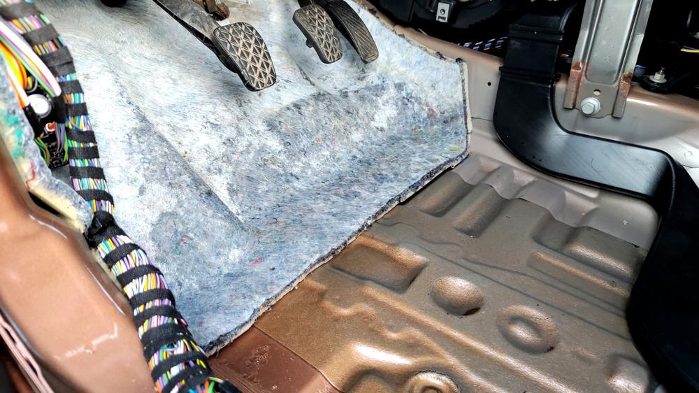

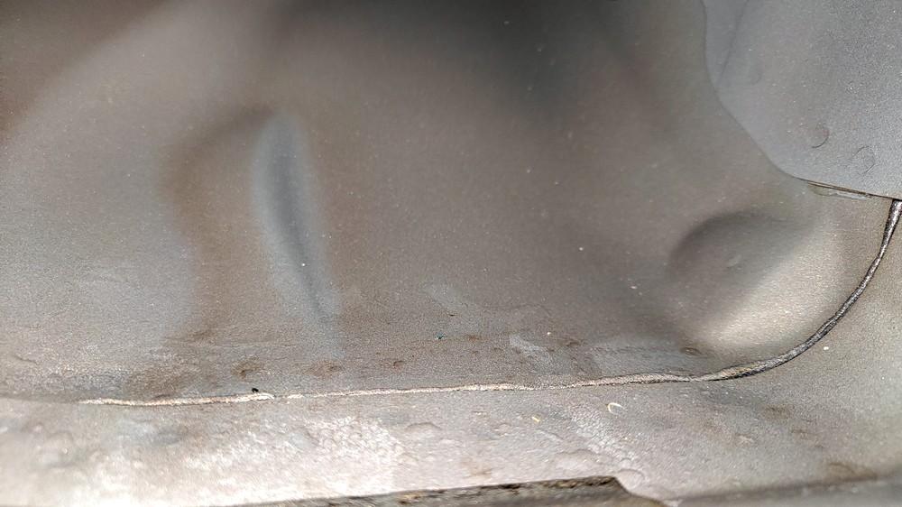

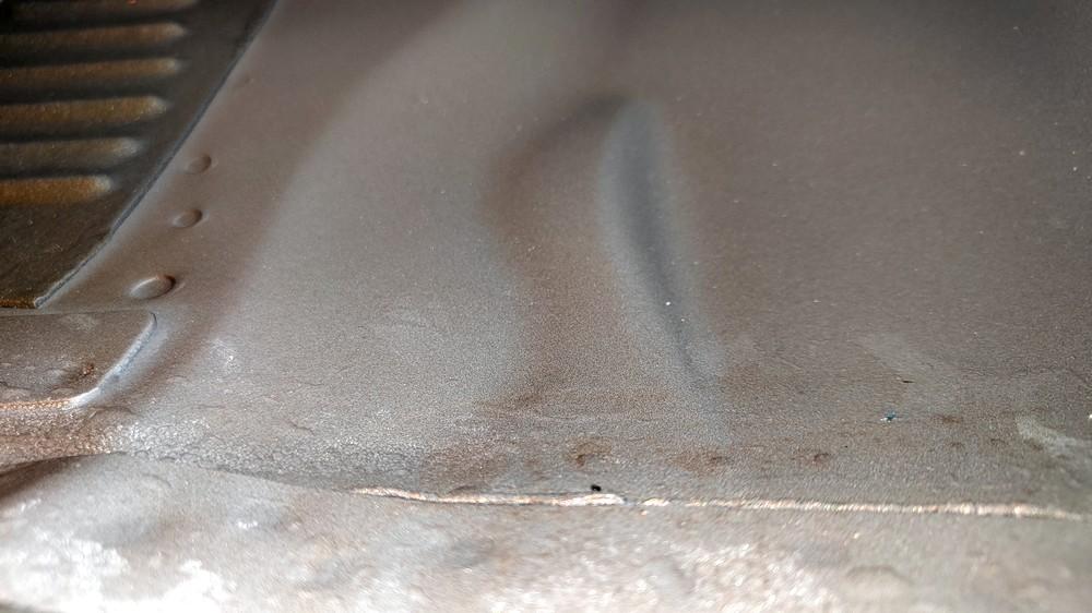

Nějakou dobu řeším, že se v B-maxu mlží zevnitř skla. V loňském roce jsem objevil bazének u rezervy a v bočních dutinách za nárazníkem. Tam mám teď po opravě sucho..

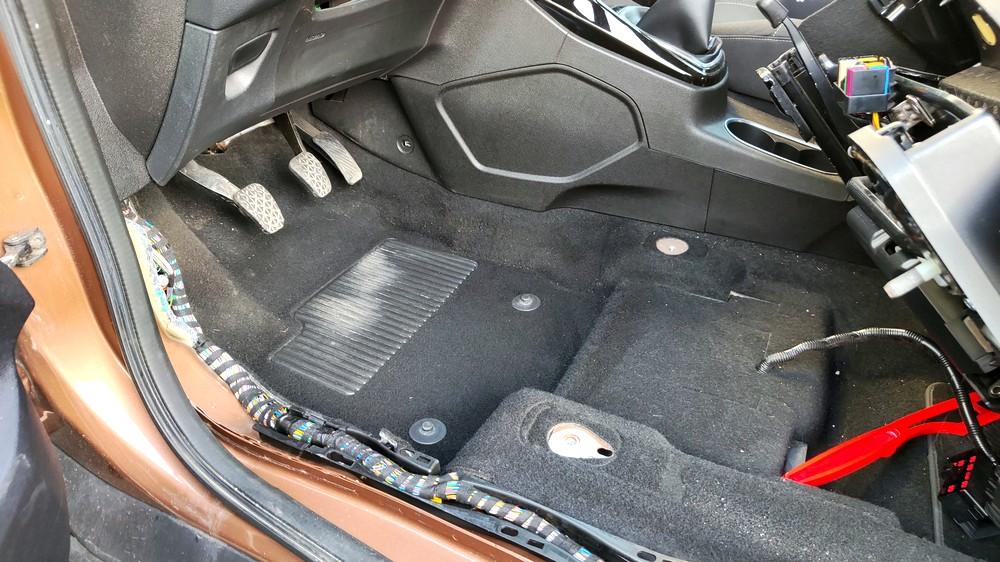

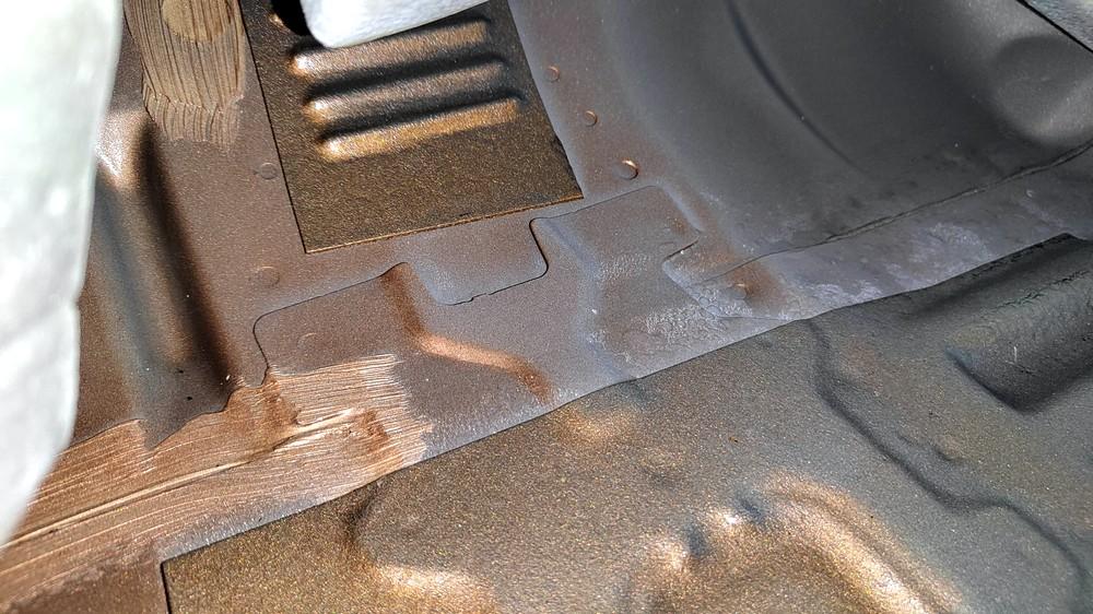

Našel jsem ale místo na podlaze u nohou řidiče, kde také byla voda. Nacuclý koberec nyní suším. Zkoušel jsem to "zalévat", teď celou noc a den pršelo a dole sucho. Napadla mě hadička pro odvod kondenzátu z klimy, ale tu na této straně nevidím. Nenapadá někoho, kudy se tam může voda dostávat?

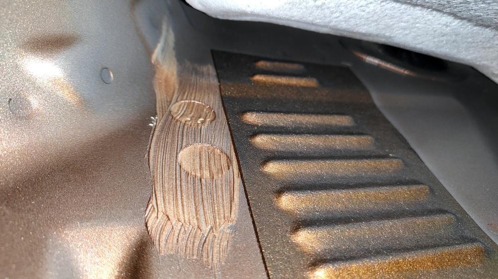

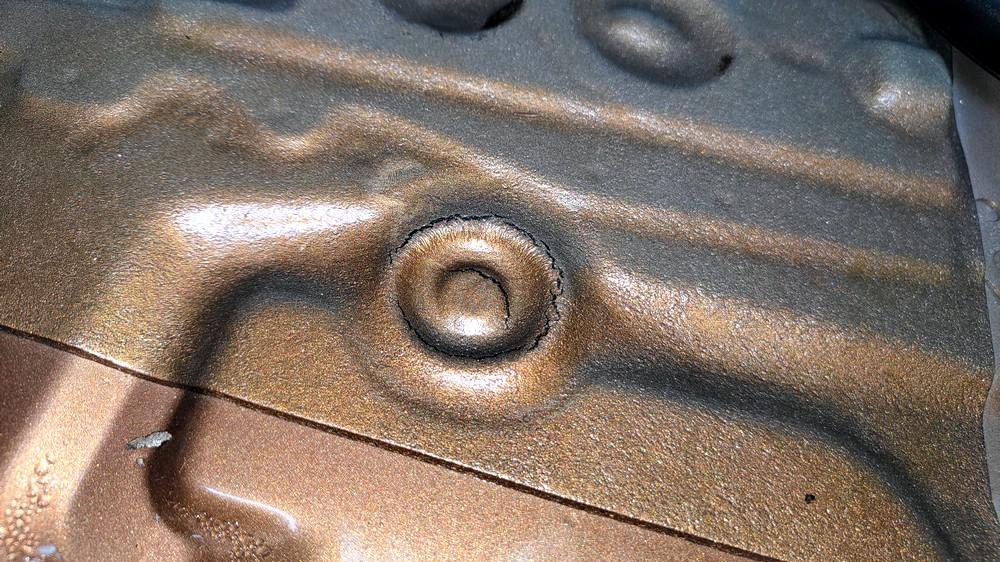

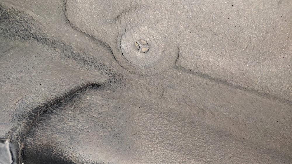

Zatím mi padlo do oka jen to kolečko, kde jsou prasklinky a zespod je nějaký (odvětrávací?) otvor..
Kolem volantové tyče sucho.
Ty odlepené krytky děr za to také nemůžou, jen jsem se díval dovnitř..

Praskliny v bitumene na podlahe su normalne. Rokmi budu len pribudat. Ten bitumen nie je vodotesniaca hmota, ani sa s nim tak nepocita. Aj podla stavu zvonku to tadial nejde.
Dierky na odvod vody z dveri mas ciste?
Ten koberec, co ti zostal za pedalmi, odchlipni ho od plechu hore, strc tam ruku a skus, ci netecie voda zhora a nie je tam mokra pena. Ak mas upchane odvodove kanaliky spod celneho okna (ako je motor stieracov) alebo je tam prasknuty tmel (casty stav), moze ist voda odtial. (vychadzam z Fiesty, Bmax to tam ma asi +- rovnake)

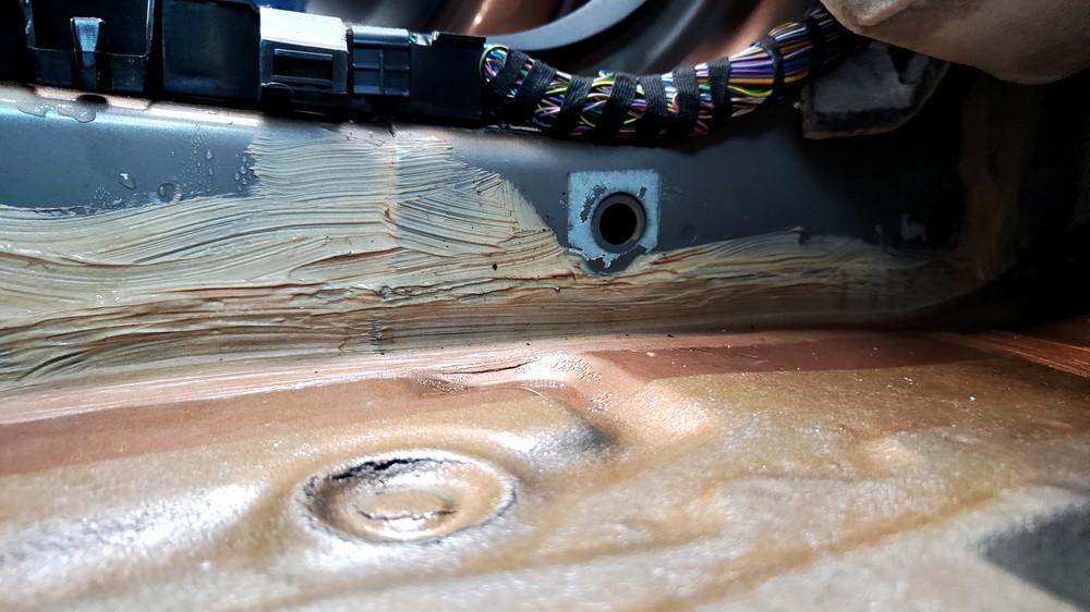

podobny pripad jsem resil na FF2 - byla to prasklina v lepidle celniho skla; zalevani na test nepomaha, musel jsem na to vzit wapku

premazl jsem prilepeni skla zevnitr (bylo to na Asloupku)Adow píše: 19.02.2024 20:44 A pokud by to byl tmel pod sklem (měnilo se 3 roky zpět), tak tam se ta oprava řeší jak? Výměnou nebo přelepením skla?

Dnes opět sucho, jen koberec je ještě vlhký a schne. Tak asi oddekluju ten A-sloupek a vytáhnu z garáže na stříkání těžší kalibr

az ususis koberec, vem papirove kapesnicky a naskladej je pod koberec od podlahy smerem nahoru, kam az to pujde (do sirky i vysky) ... to abys videl, kudy to pripadne steka

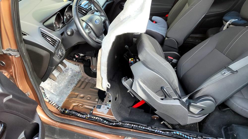

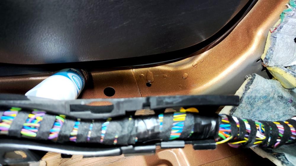

Včera jsem to zkoušel wapkou a nic, kolem skla nic, za kobercem nad pedály sucho atd.

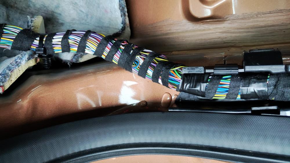

Dnes jsem si udělal fotku napřed od spolujezdce, abych vyloučil, že to tam kápne po otevření dveří... Přijde mi to jako kapky z vrchní části rámu dveří, nebo to jde někde kolem těsnění, což moc nechápu. Utřu to po zavření zevnitř a budu sledovat, jestli tam zase budou nebo ne.

Klimou to asi nebude. Dnes v noci a teď prší. Ne moc, ale opět mám kapky dole, někde to jde přes těsnění dveří.

na l.p.prahu jsou vidět na vnějšku mapy od vody?? nebo se pletu ?? není to ve stejném místě jako kapky uvnitř ??
