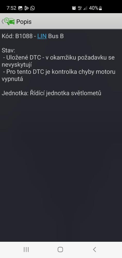

Příspěvek od pecuch » 04.03.2024 15:38
Tak jsem zkontroloval konektor a prostříkal kontakty, ale nepomohlo to. Světlo blbne pořád, pásek chvilku svítí, pak ne. Včera jsem si všiml, že to asi začíná zlobit víc, v průběhu cesty mě světla přestaly měnit kužel a natáčet se do zatáček. Palubka žádnou chybu nepíše. Takže asi podobný problém jak už tady byl popsán dřív. Vypadá to, že teda asi zlobí pravé světlo. Zkusím diagnostiku a pak teda asi hledat nové světlo. Nebo někdo jiný nápad? Díky, R.

Příspěvek od pecuch » 11.03.2024 08:43
Dnešní diagnostika potvrdila, že chyby tam jsou, bohužel. Teď teda nevím, jestli má smysl zkoušet jinou řídící jednotku, nebo rovnou shánět světlo. Po vymazání zůstala zatím jen chyba B103D - řízení pravého světlometu.
