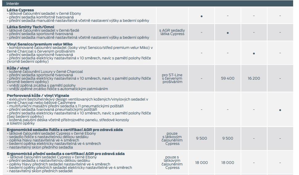

Zajímavý téma
To by chtělo asi dohledat starý ceníky, ale co si tak pamatuju, tak v brožuře to bylo popisováno jako kůže/vinyl a to i u Vignale - alespoň teda u posledních ročníků. Což je vlastně vtipnej popis, páč vinyl neni kůže.
Dříve a např. v eng prospektu bylo popisováno jako leather, takže babo raď. Vím, že se to řešilo i na zahr. forech i z důvodu, čím to vlastně čistit, ale ten mor v podobě falešný kůže, vinylu a PU šíleností dorazil asi i do Mondea.
Takže by mě i zajímalo, kdy byla využívána pravá kůže a kdy přišla pak PU/vinyl/vinyl Sensico nebo jak to Ford nazýval.
Případně jestli se využívalo něco na bočnice a něco přímo na sedadla kvůli ceně?
btw. popis kožená/vinylová sedadla fakt nesnášim, to je jak napsat do jídeláku poctivej steak .. ze soji, člověk asi nelže, ale je to na palici
EDIT:
zapátral jsem v zálohách a tady je kus ceníku: Předpokládám, že kdyby to byla pravá kůže, tak tam to kouzelný slůvko vinyl nedávaj...
Ve výstřižku to neni vidět, tak jen dovávám, že výbavy jdou ve sloupcích samozřejme Trend - Titanium - ST Line - Vignale

Re: Mondeo MK5 "sedačky"
Já myslím, že namáhané části budou kůže a boky, záda atd. vinyl..
Tak mi to nedalo, a do kůže šel
Je to opravdu, jak píše Adow. U celokožených sedaček je sedák a opěrák + vnitřní strany bočnic z pravé kůže. Čelní strana bočnic až do zadní části je koženka. Opěrka hlavy má z pravé kůže také jen část, kde je kontakt s hlavou. Zadní sedačky jsou celé z kůže, až na proužky na úplných krajích, opěrku ruky a nad ní část, kde je opěrka hlavy.
