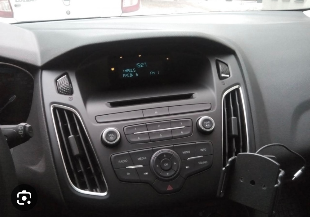

Ahoj lidi, mam Ford Focus 2015 s radiem viz. foto. Netusim co je to za model, asi nejaky zaklad. V aute je pod ovladanim AC take USB vstup. Muze mi nekdo poradit jak docilit komunikace telefonu s radiem..? Nejde mi o telefonovani, jen o muziku. Travim v aute dost casu a radia me zabiji. Jak tam dostanu nejsnazsi cestou bluetooth..? Dekuji vsem za radu. Jakub

Příspěvek od Anduril » 10.04.2024 14:08
Tohle radio nejde spojit s telefonem.
Originalni reseni treba tu: viewtopic.php?t=49002
Nebo poridit nejaky aftermarket HF nebo cele radio.

Příspěvek od jamesjb » 10.04.2024 14:13
Samotne radio ne, to chapu. Ja hledam cestu cim to doplnit, jak to obejit..? Tzn. nejaky bluetooth modul co zapojim primo do radia, nebo nejaky usb/bluetooth adapter ktery by fungoval pri vlozeni do tho USB vstupu apod.
Jeste info, auto nema aux.
