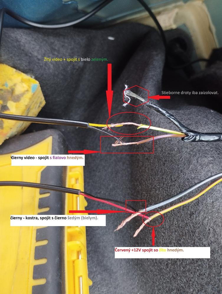

Zeleny konektor som odstrihol a spojenie kablov som realizoval zmrstovacimi buzirkami s cinom, kde mi stacili dve velkosti, biele na video kable a cervene 2,4 mm na kable s napetim a kostrou.
Schema zapojenia po odstrihnuti zeleneho konektora a po odstrihnuti CINCH video konektora :
Na kamere boli dostatocne dlhe kable k cuvaciemu svetlu. Kable ku svetlu som taktiez natvrdo prestrihol asi cca 10 cm od konektoru a spojil s kablami napajania kamery cervenymi buzirkami a este prelepil aj izolacnou paskou. Treba si pre istotu odmerat kde je +12V a kde kostra. V mojom pripade :
