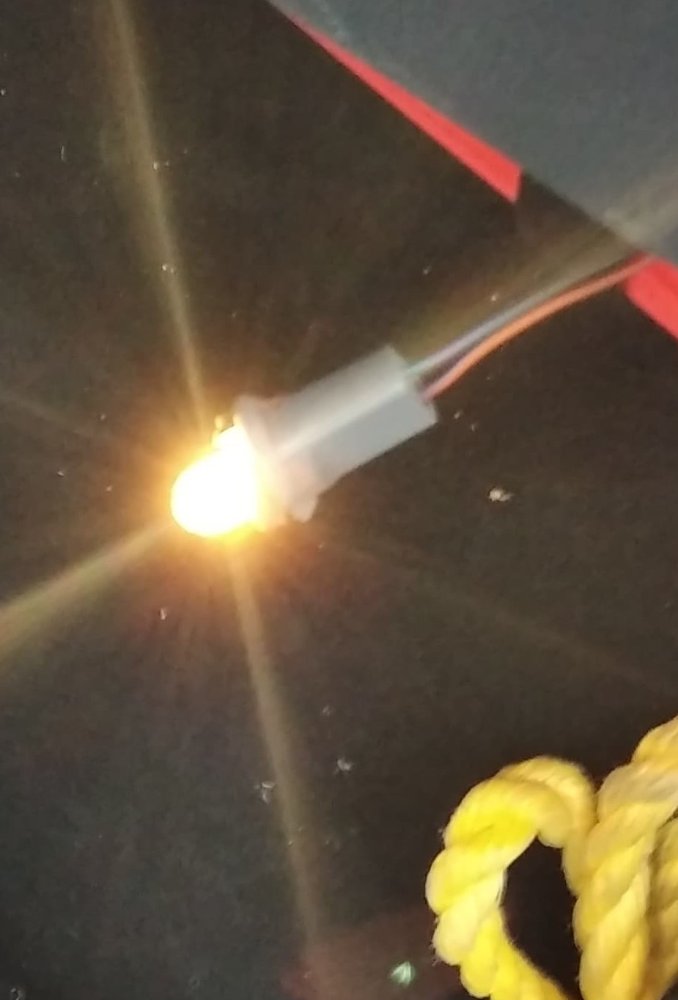

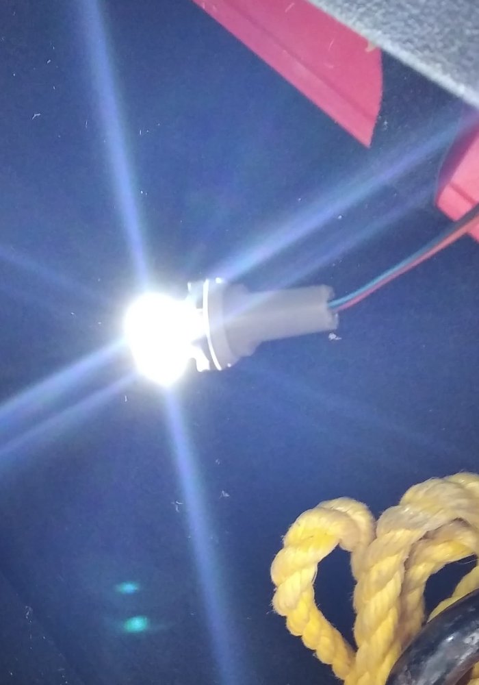

Použití LED žárovky.
Původní žárovka:
LED žárovka:
Původní žárovka:
LED žárovka:

Medmen
- Příspěvky: 933
Re: osvetleni kufru
Po letech přestala jedna svítit a už nejsou dostupné.
Nějaký vyzkoušený tip čím to nahradit?
- Straces
- Příspěvky: 63
- Registrován: 04.05.2021 04:23
- Bydliště: Šternberk
Re: osvetleni kufru
Ahoj, já jako náhradu za klasické žárovky T10 (W5W) používám značku M TECH a jsem spokojenej, LED čipy mají od Osramu a stojí mnohem míň než OSRAM LED žárovky.
Zkoušel sem Osram i Philips, ale jsou zbytečně drahý a svítí stejně, nebo i hůř..
Konkrétně do kufru a do přisvětlovacích lampiček v zrcátkách používám jednostranné bílé led žárovky M TECH LB021W

Medmen
- Příspěvky: 933
Re: osvetleni kufru
Straces: Díky za tip. Objednal jsem, dorazilo, dnes namontováno a svítí pěkně ..
