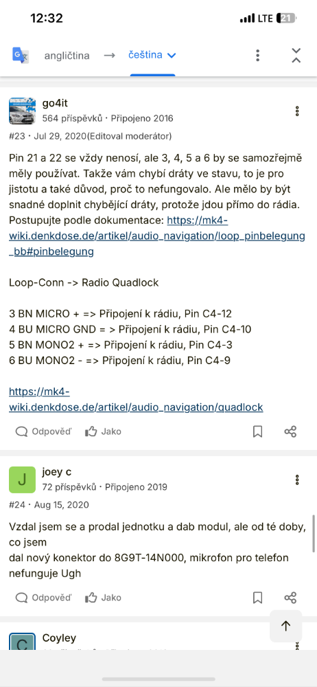

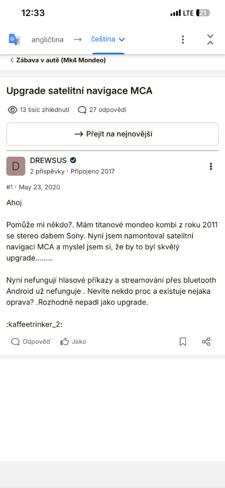

Vymena radia, nejde voice control
Zdravim vsechny. Mel jsem v aute SONY 6cd. Koupil jsem MCA navi, pres ELM zprovoznil bt stream, navi v converse atd. Vse jede, až na hlasove povely “voice control”. Jestli to dobre chapu, sony ma hlasove ovladani pres bt modul, ale u mca jdou hlasovy povely primo do radia. Neco sem si precetl o predelani kabelaze, hlavne prendani 4 vodicu od nekad nekam. Poradil by nekdo?
je : Ford Focus 1.6 Pacific Green
byl: Ford Focus 1.6 16v
byl: Ford Focus 1.8 16v
Příspěvky: 25200
Re: MCA
Příspěvek od ZaQik » 15.01.2025 14:18
mylis se
voice control je aktualne zapojen naprimo (predpokladam, ze se SONY fungoval), takze musi fungovat i po vymene radia za jine ... problem bych videl ve Tvoji zmene parametru v centralni konfiguraci auta; proc zduraznujes zprovozneni BTstreamingu? on se SONY nefungoval?
