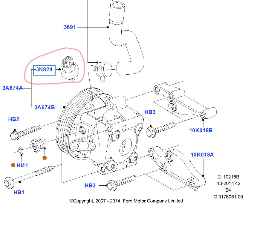

Mě to dělá taky, jak říkáš, na kruháči mě to dost sere. Když někoho vezu, tak se mě ptají co dělám s tím plynem
Je to tohle?
Boocheer
- Příspěvky: 24
- Registrován: 24.01.2023 00:10
Re: 1.6 74Kw Za jízdy přidává plyn při točení volantem
Ano je to přesně tento senzor. Jezdil jsem s odpojenym. Dnes jsem ho na zkoušku zase zapojil a malem jsem se zabil. To chování toho auta je naprosto nesmyslné a nechapu proč to kecá do plynu pri jizdě. Dnes jsem projizdel zledovatělou zatáčku, jel jsem hezky plynule pomalu a jak jsem zatocil volantem v zatacce tak auto pridalo plyn a vletěl jsem do protisměru. Fakt paráda. Jak bude cas tak zkusím koupit nové to čidlo. Doposud jsem se ani nedozvedel jakou vlastně funkci tam to čidlo plní a co má za ukol kromě toho že se mě snaží nasrat a zabit
- Příspěvky: 13701
Pri poklese tlaku v servo okruhu zvysi otacky motora, aby kvoli zatazi od servocerpadla nezdochol na volnobeh a zaroven aby udrzalo potrebny tlak v systeme, nech riadenie funguje ako ma.
Takze ono nemusi byt problem priamo cidlo. Ale moze byt vydrene cerpadlo, stara kvapalina alebo prepustajuci hreben riadenia. Potom lietaju tlaky v systeme viac ako sa povodne planovalo.

- Fíkus1596
- Příspěvky: 1178
- Registrován: 29.05.2010 17:38
- Bydliště: Březnice (okr. Příbram)
Mám ho objednaný, zkusím ho vyměnit a uvidíme.
