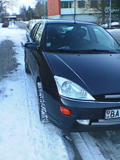

Zdravim. Uz asi pol roka mi nieco buchalo v pravom prednom kolese pri prechadzani nerovnosti. Pruziny a tlmice boli menene pred 2 rokmi, takze som tomu nevenoval pozornost. Az do dnes, kedy sa po prejdeni zel.priecestnia ozvala velka rana a zrazu to od kolesa zacalo buchat ovela viac po prejdeni nerovnosti. Ked som odparkoval auto pravou castou na chodnik, tak mi prave koleso ostalo ako keby visiet vo zvislej osi (vid foto z firemneho mobilu), vobec sa nenaklonilo vlavo ku ceste ako to zadne, praktricky cast kolesa trcala von z blatnika. Ked sa pozriem zo spodu tak nic nevidim, viete co by to mohlo byt? Cap riadenia, tycka stabilizatora? Naposledy boli tycky stabilizatora menene pri 70.000km podla servisnej knizky... Auto je pojazdne, ide pekne rovno, len riadenie je nejake volnejsie a od kolesa to strasne bucha po prechode nerovnosti. Dakujem.
EDIT: pricinou bolo uchytenie tlmica! Po zdvihnuti predneho kolesa na zdihak sa tlmic uplne uvoilnil a pod kapotou ostala len diera. Postupne som tak s kamaraton dali tlmic tam kde ma byt, trafili dieru a nasadili matku. Tu sme nasli na polozenu v motorovom priestore blizko uchytenia
takze stastie. Tlmic sme teda priskrutkovali rovnako hlboko ako ten lavy. Pocas kratkej testovacej jazdy po parkovisku a nerovnostiach nepocut ziadne zvuky, takze sa oprava snad podarila. Ako sa vsak mohla skrutka sama odskrutkovat mi nieje jasne. Zrejme zle odvedena praca v servise spred 2 rokov pri vymene tlmicov...
Ford Focus Sedan 1.6 74kW modra metaliza tmava, GHIA A4, r.v. 2001 - 280.000km
