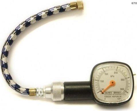

Na měření tlaku doporučuju koupit něco kvalitnějšího, ty čínské šmejdy co sem měl, sem postupně všechny vyházel kvůli poruchovosti/špatnému měření..
Aktuálně mám několik let Český výrobek z Kovo Brno a měřím tím všechno, auta, skůtr, kola, děckám odrážedla..
Vlastním něco takového i s hadičkou a bez problémů:

Za mě je tento top, rozsah do 3 bar v pohodě stačí a hadičkou se lze dostat i na hůř přístupné ventilky motocyklů.
