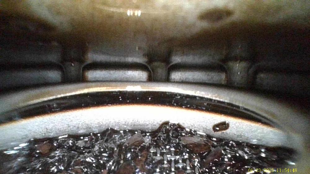

Při včerejší výměně oleje jsem udělal pokus s endoskopem. Výsledek mne tedy moc nepotěšil...
Asi původně plánovanou výměnu rozvodů na příští rok raději urychlím.
Aktuálně mám najeto 130 tis.
