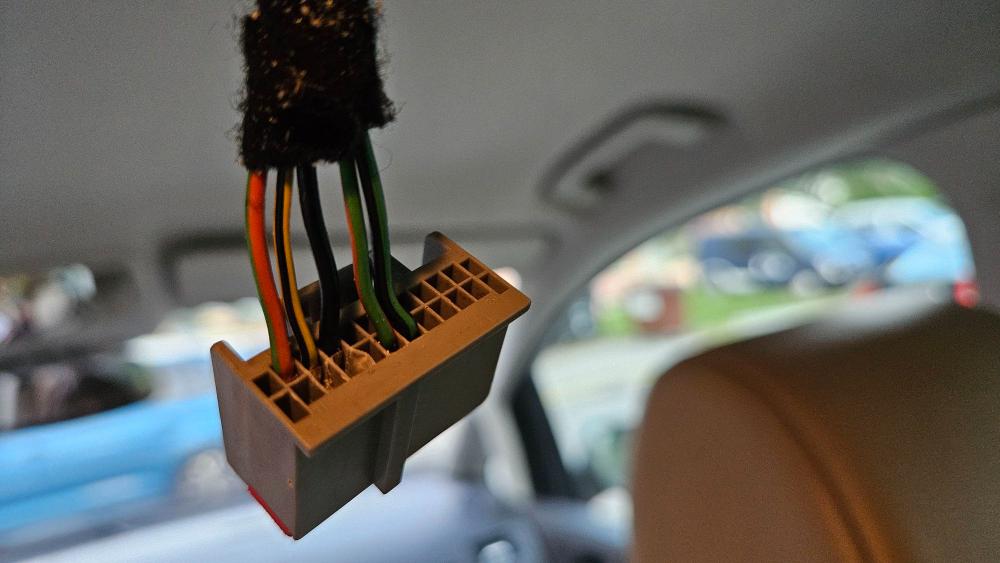

Stropní DVD

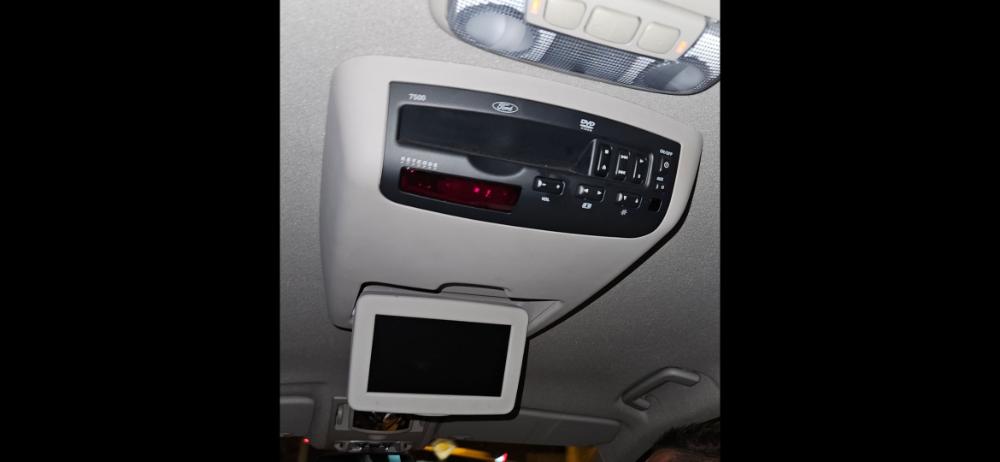

Zdravím,

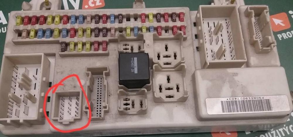

před nějakým časem jsem dodělal do C-maxe 2005 orig stropní DVD a od samého začátku mám problém, že se DVD přesně po půl hodině vypne. DVD jsem zakoupil s kabel svazkem, který se připojí do konektoru C98 v centrální pojistkovce. Mám tušení že je tam nějaký problém s ovládacím proudem od klíčku. Proměřil jsem konektor u DVD a v jedné řadě je červ-zelený: stálých 12V, černo žlutý: nic (tam bych čekal tech 12V od klíčku, a černý kostra. druhá řada. 12V od klíčku je v tom zeleno-oranž kabelu. což se mi zdá blbost, proudy bývají v jedné lajně konektoru a tyhle zelené jsou spíš nějaký LIn, nebo zvuk kabel. nevím, DVD jede na sluchátka. Nikde sem za boha nenašel plán zapojení, mám komplet wiring diagram na C-maxe předfl a tam není ani čárka o tomto DVD.
děkuji za každou radu.

Re: Stropní DVD
tohle bych rozhodne netvrdil a ani nepredpokladal
stropni DVD jsem zapojoval asi 3x a mam na to tento navod:
1 - OG-GN - F43 (C98-10) ... +12V
2 - GN-OG - propoj na 15 ... spinanych +12V
3 - BK - GND
15 - OG-GN - F70 (C98-11) ... podsviceni
16 - BK-GN - GND

Re: Original Stropní DVD player C-Max
konektor u DVD mám takto. Je divné je to původní svazek vyndaný z auta na vrakáči a nefunguje to jak má. Spínaný proud mám na té 15tce GN/OG, osvětlení sem nikde nenaměřil a kostru snad jen na 4 BK.
takže 2 YE/BK spojím s 15 a kostru taky natáhnu do 16? samo že v C98 udělám také úpravu
ano, propojis 2 s 15 a 3 se 16

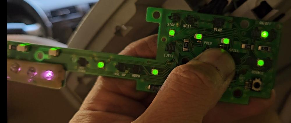

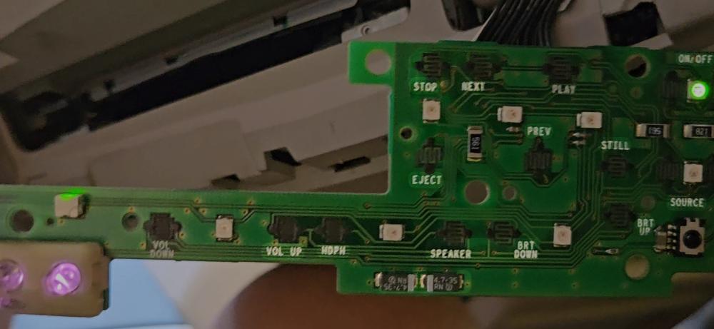

Tak 15 sem připojil na 2. A na 15 sem dovedl osvetlení z ambientu ze stropni lampicky. Kostra na 16 byla. To sem psal milnou informaci. No konečně dvd zacalo reagovat na klíček. Hraje uz furt pri zapnutem klicku a i s vypnutim klicku se vypne. Hura. Ale to osvetleni mi nijak nereaguje. Dvd se rozsviti vzdy pri zapnuti a rozsviceni svetel na to nema vubec vliv. Do toho mi prestaly svitit tlacitka. Jen zapinaci tlacitko a lišta pod otvorem na dvd. Pro zapnuti ty zbylé probliknou a pak nic. Koukal sem na ten tišťák a kdyz na nej sahnu rukou nebo magnetickym sroubovakem v jednom místě tak se rozsviti cele, kdyz se tistaku nedotykam tak to hned zhasne. Macknu na to same misto necim jinym nez rukou, nebo co nevodi tak to nic nedela. Nechapu.
ambientni osvetleni sviti jen v noci (rozsvicene obrysovky), ne? tos zkousel? jestli se spolu s tim rozsviti i tlacitka DVD?
Ano, ambient sem si dorábal sám. Do 15 v dvd vede 12V od ambientu uz pri zapnutych parkovackach a nic. Osveteni reaguje na klíček
tak zkus misto ambientniho podsviceni pripojit +12V z napajeni lampicky
A k cemu to bude dobré? Není to zbytečné?
ambientni osviceni, pokud je spravne zapojene, se da regulovat na ovladaci svetel, takze jeho hodnota kolisa od 0 (vypnuto) do 12V (zapnuto a sviti na max); to neni spravna definice pinu 2, kde se ocekava 12V po zapnuti zapalovani ... ono pripojeni na +12V ze stropni lampicky take neni presne podle definice, ale na pokus funkcnosti podsviceni DVD to staci (nebo si to zapoj koretkne na F70)

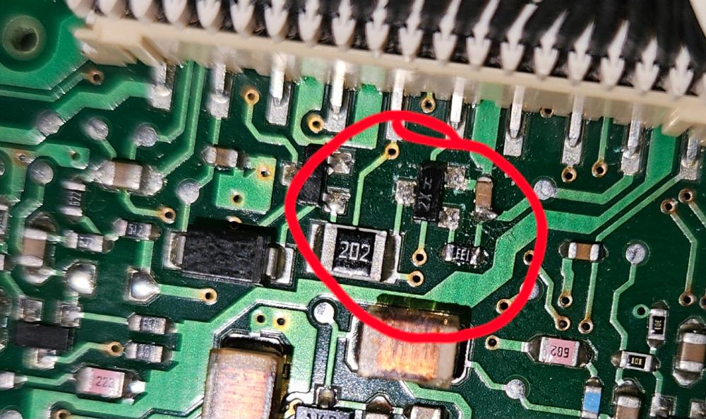

Tak me to nevadí ze to sviti s klíčkem, ale vadi mi ze se něco stalo na tistaku a prestalo to svitit cele a kdyz se dotknu pouze prstem, nebo sroubovakem s magnetickou špičkou, na na zakrouzkovane misto na obr tak se to rozsviti cele. Na jaky koliv jiny material dotyku to nereaguje. V roce 2020 to ještě fungovalo i kdyz to bylo blbe zapojené do predchozich dnu vuz foto.
