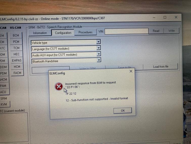

Zdravím Vás pánové, potřeboval bych poradit s Densem.
Nefunguje mi hlasové navádění, po nastavení trasy či po zmáčknutí tlačítka info se tlumí hudba ale nic to neřekne, před 3 lety to ale normálně mluvilo. Jen tehdá tam byl BT modul s němčinou (který už nemám) a teď je tam jiný s Angličtinou, jen mám pocit že na samotné navádění hlasem to vliv nemůže mít, protože byly Densa i bez BT modulu. Je třeba možný že jsem omylem něco přepnul v tom skrytém nastavení, ale netuším co. Zde na videu při 7:36 je vidět jak to mluví: https://youtu.be/G9NUHYzgecA?si=zlqXeC5nQCIWadi1
Tady to nemluví: https://www.youtube.com/watch?v=qapa9weKaEQ
Ještě mě napadlo se vrtat v ELMConfigu, ale tam jsem nic nenašel.
Díky za rady.
Díky za rady.

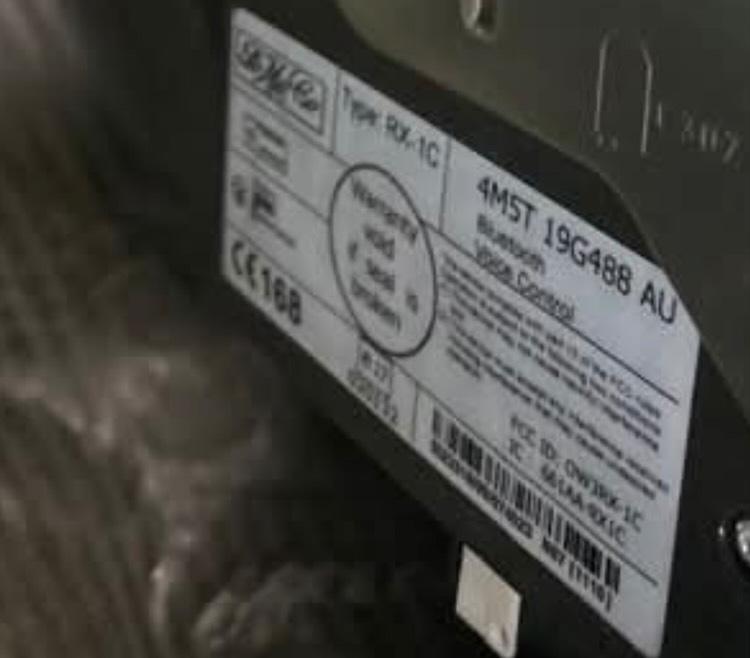

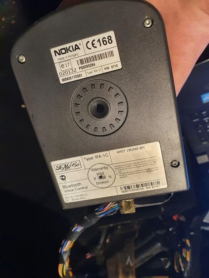

oznaceni puvodniho a noveho BTmodulu?
- Embi
- Příspěvky: 65
- Registrován: 09.08.2021 23:15
- Bydliště: Litomyšl
Re: Technické vlákno Denso navigace
Jen koukám že B značí Němčinu.

- Příspěvky: 24897
oba jsou RX-1C, takze v nich bych chybu nehledal
