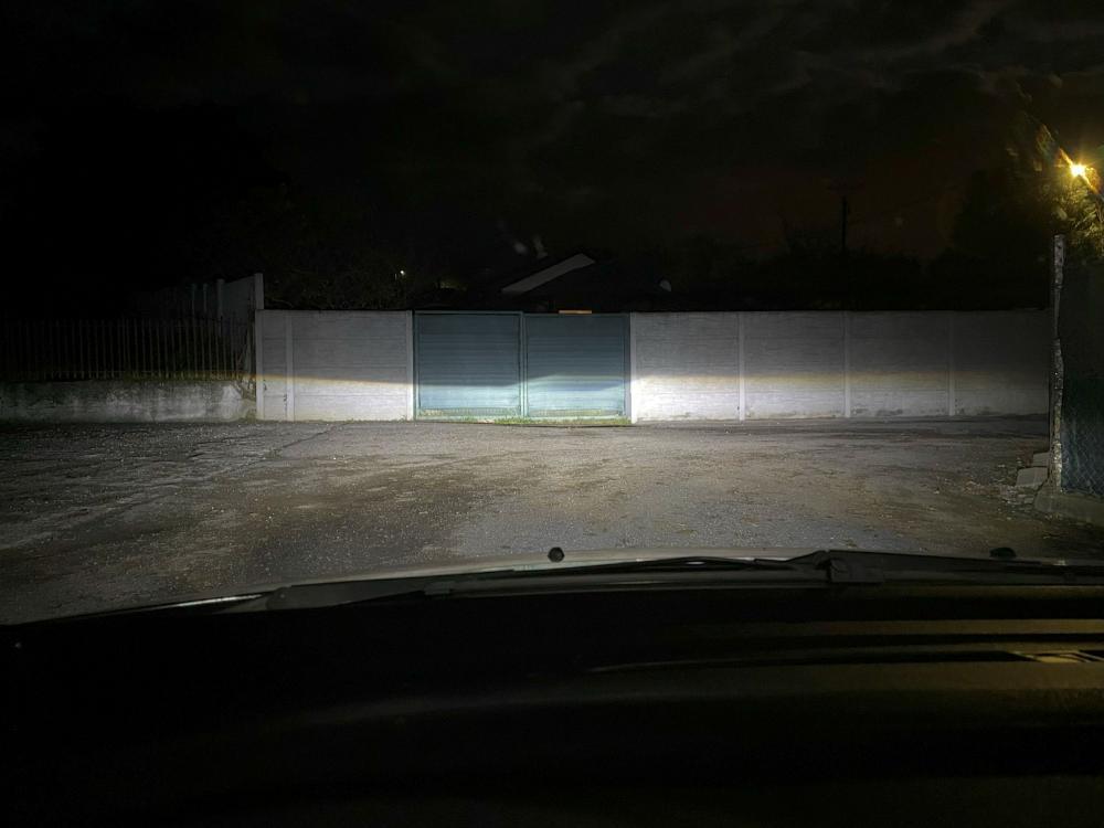

Kazdy LED chip svieti najviac priamo pred seba a do stran svetelny tok prudko klesa. Plus minus ako je v grafe. Zalezi potom, ako su umiestnene v ziarovke. On pise konkretne o Osram NB, ktory ma cipy tak, ze svietia do stran a hore-dole nie. Druha homologovana Philips Ultinon ich ma podobne.
- jenikHK
- Příspěvky: 3151
Re: Potkávací světla - "nevytváří požadovanou kresbu"
Soudě dle fotek chybí nějaký ten osvětlený segment po stranách. A to fest.
Teď je otázka, zda to s LEDkama svítí před auto víc, než s žárovkou a tím pádem se zdají býti strany po tmě, a nebo to do stran fakt nesvítí. Chtělo by to fotit na manuální režim a ideálně stejnou scénu ze stejného místa.
Je to zvláštní, čipy jsou na téhle Osram H7 do strany, čekal bych, že bude tmavší oblast přímo před světlometem. Třeba je to vidět na zdi / regloskopu, třeba taky vůbec - tím, jak se osvětlení skládá z odrazů jednotlivých plošek světlometu.
Schválení pro daný světlomet to dost dobře dostat mohlo, protože měřící body jsou před vozem, nikoliv takto na straně.
Je to každopádně zajímavé zjištění, v podstatě by se dalo říct, že nějaká globální homologace někdy v budoucnu je tím pádem passé.

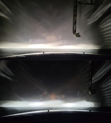

Jj, to jsou ony světlomety.
Níže zasílám fotky s halogeny, kdy je to +- stejné, takže vlastnost Hella světel. Dále porovnání halogen vs LED proti stěně. Lépe jsem to nevyfotil a nevyfotím, už mě to moc nebaví řešit. Budu s tím zkrátka jezdit a uvidím, jestli si zvyknu.
Ešte by to mohlo byť aj nastavením svetiel, ako píšeš že sa tomu technik moc nevenoval, tak ak sú od výroby nastavené moc na stred, tak možno by im pomohlo natočiť ich mierne od seba. Nevravím, že tam zrazu vznikne súvislé svetlo na bokoch, ale mohlo by to trochu pomôcť...mňa raz jeden mechanik presviedčal, že svetlá musia svietiť tak, že je vidno len jeden spoločný rez svetla, inak je to zle a svietim moc do strán
... to len k tomu nastavovaniu v servisoch...možno s tým skús skočiť ešte niekde inde
Po včerejším seřízení světlometů v jiném servise je to stejné, jenom svítí o něco níž. Takže vlastnost z výroby a příště bych zkusil/možná zkusím jiného výrobce, nejspíše originál Ford, ač dražší a ne o málo...
Najprv by som skusil tie ziarovky na inom aute s origo svetlami.
Světlomety jsem vrátil, bylo to jimi. Teď tam mám zpět původní 17 let staré, poškrábané a svítí to dopředu +- stejně a do stran o dost lépe. Ptal jsem se ještě ve Fordu na originály a 5600 Kč za kus zatím dát nehodlám, zvlášť když bych je nemohl vrátit ve 14 denní lhůtě.

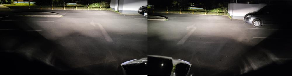

Ahojte, opýtam sa tu, zbytočne asi zakladať novú tému.
Riešim trochu nasledovnú vec. Všimol som si, že moje AFS svetlá na FF2 sú akoby pootočené v smere hodinových ručičiek po svojej osi. V praxi to vyzerá tak, že lavá strana svetla stúpa mierne smerom nahor. Myslím, že na nasledovnej fotke je to celkom dobre vidieť: Stojím na relatívne rovnej ceste, kolmo oproti múru, nemalo by tam byť žiadne skreslenie, ktoré by tento tvar vyvolalo. Zdvíhajú sa takto obe svetlá, ak zakryjem lavé (šoférove), tak pravé je na tom tak isto, na fotke to je trochu poznať. Je to pozorovatelné aj v premávke na ceste.
Svetlá sú fyzicky v poriadku, nič vnútri nie je poškodené ani uvolnené; nie sú to anglické svetlá; áno sú tam LEDky, ale hal. žiarovky robia ten istý efekt; oprotiidúce autá mi neblikajú, čiže oslňovať to asi neoslňuje; sklon hore-dole funguje v poriadku, v každej polohe to svieti takto isto; pri pohybe vpravo/vlavo je to tiež rovnaké.
Čo by ma zaujímalo, tí čo máte AFS/xenony, máte to takto isto? Môžete sem ak máte prosím niekto hodiť podobnú fotku takto širokého rozptylu vašich svetiel? (čiže nie v 2,5m širokej garáži kde to nie je poznať) Ideálne tiež AFS, ale xenony budú tiež stačiť, prípadne aj zo starších/novších Focusov, nemusí to byť nutne len mk2.
Mam to stejně
