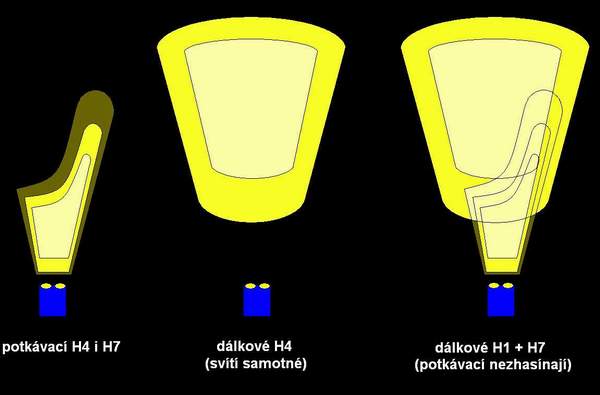

mm2
Příspěvky: 55
Bydliště: Hořice
Příspěvek od mm2 » 10.12.2007 23:12
Hurvajs píše: ..... Ale stejně mi nikdo zatím neřekl, proč H7 svítí líp a o to mi hlavně šlo :wink:
Ahoj, představ si to asi takhle, potkávačky svítí přímo před auto, dálkový svítí do dálky. Dálkový osvětlujou vozovku přímo před autem o mnoho míň než potkávačky. Pokud při přepnutí na dálku potkávací zhasnou (H4), příjdeš tím o světlo těsně před aute. V noci si to zkus. U H7+H1 potkávačky nezhasnou a před autem je pořád hodně světla.
Snad to bude jasné z nákresu. Předem se omlouvám za kvalitu diagramu, ale pro Tvoje pochopení to bude stačit.

Hurvajs
Příspěvky: 746
Bydliště: Chomutov
Příspěvek od Hurvajs » 11.12.2007 06:36
Děkuji za vysvětlení i obrázky, je to z nich pěkně patrné. Musím ale již poněkolikáté napsat, že mi šlo o jinou věc. Napíšu to sem naposled a zkusím to vysvětlit jednoduše. Zajímalo mne z technického hlediska, proč H7 "MÁ LEPŠÍ SVĚTLO" než H4. Tedy v praxi asi takto:postavím vedle sebe např. dva Focusy, před FL a po FL a rozsvítím u obou potkávací. A mně jde teď o to, proč ten po FL svítí líp pominu-li vliv paraboly. Nebo ještě to napíšu jinak: Budu mít vyndanou venku ze světlometu H4 i H7 a když obě připojím na 12V tak proč H7 svítí barevně úplně jiným, lepším a silnějším světlem, když mají obě 55W a jsou plněny halogenem? Tímto příkladem snad již odpadnou snahy mi vysvětlovat, jaký dělají paraboly tvar paprsku, jak je to s dálkovými atd., o to mi skutečně nešlo. :wink:
