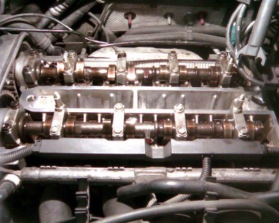

Mám ve svém FF motor Zetec-S 1,6 16V ,auto má rok výroby 12.1999 a podle
tacháče najeto 167000km. Kupoval jsem ho předloni se stavem ca 160000km.
Motor je bohužel trochu hlučný - už jsem tady o podobném stavu četl několikrát,
ale že bych našel rozumnou odpověď, to tedy NE! Motor se po zahřátí (když mu
klesnou otáčky na standardních ca 800),ve volnoběhu vrtí a buble jak diesel,auto
se mírně třepe.... Tak jsem se rozhodl podívat se, jak vypadají vačky a ventily
(Jestli není zakopaný pes tam).Sundal jsem víko, jsou tam pod vačkami klasické
PODLOŽKY.Změřil jsem měrkou všechny vůle, na sacích i výfukových ventilech
jsou vůle naprosto v pořádku (viz hodnoty v Etzoldovi). Jeden výfukový ventil
byl malinko těsnější, ale v toleranci. Po neděli snad doplním nějaké fotky.Takže,
v tomto problém není a jak vidět, i motor s nejméně 160000 natočených km může
mít ventily seřízené dobře.

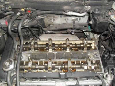

Tak- tady je několik fotografií vačkových hřídelů motoru Zetec-S 1.6 16V 74kW.
Fotky jsou pořízeny jen mobilem, tak omluvte trochu sníženou kvalitu při foto
zblízka.Ale i tak jsou tam docela dobře vidět podložky pod vačkami.
AL
Nikdy jsem žádné přílohy na tomto fóru nepřidával, tak doufám, že je to
takto v pořádku a fotky budou přístupné.
<div>FORD FOCUS 1.6 ZETEC, TURNIER, KLIMA, 1999</div><br>

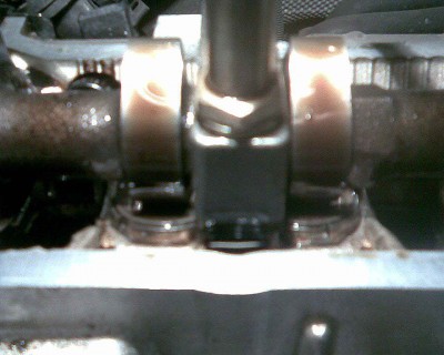

Minule pozeram cez otvor na dolievanie oleja a vacka bola tak otocena, ze som si vsimol to co je na obrazku. Co si o tom myslite? Je to od vyroby?
Příspěvky: 13521
Re: Ventily
Příspěvek od miki21 » 10.10.2012 15:48
Nejspíš ano. Těchhle plošek je na vačkách více. :arrow:
Navíc v těchto místech to nemá o co takhle odřít-můžeš zůstat v klidu.

Diky, tak vyzera to ako pravidelny vybrus, ziadne nahodne obrusovanie, ale zarazilo ma, ze som to nikomu doteraz nevidel, ale tak asi sa im celkom nepodaril odliatok.
Příspěvky: 13605
Registrován: 18.07.2011 19:55
Re: Ventily
Příspěvek od stano. » 10.10.2012 22:47
Co ja viem, tak je to vybrusovane vo vyrobe kvoli dokonalemu vyvazeniu samotneho hriadela.
Nicco
Příspěvky: 1961
Registrován: 16.06.2009 21:42
Bydliště: CZ-SK
Re: Ventily
Příspěvek od Nicco » 10.10.2012 23:14
To by mohlo byt ono :perfect:

K těm ploškám - tak to je obrus přetoků dělící roviny licí formy. Není to vyvažování. Je to standardní postup, tzv. apretace po odlevu litiny či ocelolitiny.
