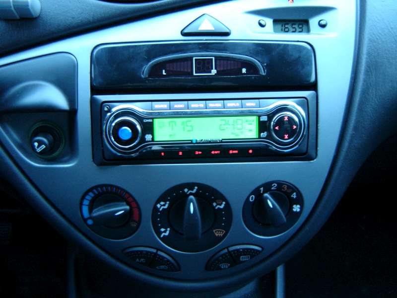

Tak parkovací asistent namontovaný. Bez demontáže nárazníka, za pomoci štyroch rúk a troch hodín času.

Muzu se zeptat podle ceho jste rozmistovali senzory? Podle udaju z toho letaku od forda jak tu koloval nebo od výrobce čidel? A taky nevím zda nárazník sundat nebo ne

to Blodiac: senzory sme rozmerali podla obrazku, ktory je myslim v tomto vlakne (je tam kombi, hatch a sedan), len nalepis nejaku pasku na naraznik a oznacis body vrtania
Ja som naraznik dole nedaval, islo to aj bez toho. Len som odskrutkoval 4ks skrutiek, ktore je vidiet po otvoreni kufru (na vrchu narazniku). Trochu som ho odohol a podlozil niecim aby sa mi lahsie pracovalo pri tahani kablov. Po vyvrtani dier som este "vydlabal" dieru v deformacnom clene a uz len natahal kably po pravej strane k cuvacke. Tam mam umiestnenu jednotku.
