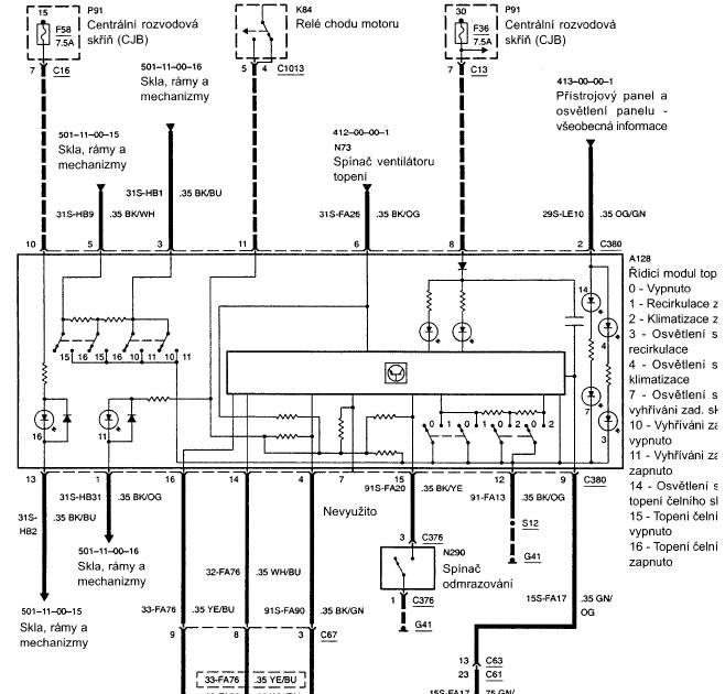

Tak že pokračuji v tématu ,jelikož se mi stále vybíjí baterka ,tak stále řeším problém samo vybíjení. Proud který mi to cucá je ustálený a má hodnotu 0,20A. Hledal jsem závadu a přišel jsem na tohle : když vytáhnu pojistku číslo 36 (elektronické moduly,digi.hodiny) tak mi proud klesne na normální hodnotu 0,03A (0,01A odběr auta + 0,02A odběr alarmu).Když půjdu dál hledat ,tak narazím na další součástku a ta je ČASOVAČ (černá krabička na pojist. desce zezadu ) ,když nechám pojistku 36 zaplou a vytáhnu ten časovač ,tak mi napětí také padne ,tak že otázka zní : co všechno dělá časovač ? Co všechno napájí pojistka č.36 ?Jinak časovač jsem již vyměnil za jinej z vrakáče a problém přetrvává!
Ještě takovej postřeh ,když mám zavřené všechny dveře a odpojím baterku a při opětovném připojení ampérmetru a dodání šťávy do palubní sítě mi ampérmetr ukazuje 0,03A ,ale stačí ,aby se otevřeli jakékoli dveře a po opětovném zavření i během otevření a zhasnutí stropního světla se na ampérmetru ukáže proud 0,20A a neklesá ,až do doby vytáhnutí poj.č 36 ,nebo odpojení baterky.

pelen
Příspěvky: 9259
Re: samovybíjení
Příspěvek od pelen » 29.02.2008 20:55
Jak na to, str. 148:
Wolf2
Re: samovybíjení
Příspěvek od Wolf2 » 29.02.2008 21:22
mohl by jsi se kouknout někde ,co napájí pojistka č.36
pelen
Příspěvky: 9259
Re: samovybíjení
Příspěvek od pelen » 29.02.2008 23:19
Vzdyt je to na tech obrazcich:
Pojistka c. 36 (7,5A) ... centralni rozvodna skrin.
Wolf2
Re: samovybíjení
Příspěvek od Wolf2 » 01.03.2008 23:59
problém je v tom ,že je to nic neříkající údaj :wink:
pelen
Příspěvky: 9259
Re: samovybíjení
Příspěvek od pelen » 02.03.2008 07:37
Mrkni na to:
pojistka 36.jpg (14.08 KiB) Zobrazeno 14780 x
pojistka 36 _.jpg (15.6 KiB) Zobrazeno 14784 x
Wolf2
Re: samovybíjení
Příspěvek od Wolf2 » 02.03.2008 10:26
jojo díky za to ,ale to "central timer"je ta černá krabička za pojistkama ,ale spíše by mě zajímalo co je "electronic modules" ???
